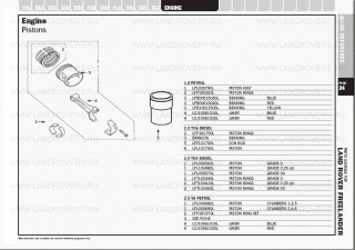

привет! ребята у меня фрилэндер 1998г выпуска.недавно машина перестала тянуть и увеличился расход бензина.Подумал на фарсунки свечи и провода! поменял! ничего не изменилась! при замене свечь увидел что в четвердом цилиндре появилось масло! приехал к ремонтникам замерили компрессию в первом9 во втором10 в третьем 13 в четвертом 13 но это с маслом! сказали надо менять кольца и колпачки! у официалов нет рем комплекта! подскажите пожалуйста может кто нить видел рем комплекты или придется все по отдельности заказывать! заранее спасибо!!!
Смотри сюда, и обращайся к Руле3333, возможно он и тебе поможеть.
Удачи.
