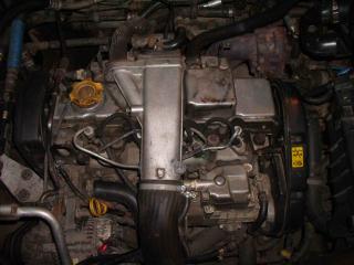

Ясно! А не можешь фото двигателя со снятой пластиковой крышкой выложить сюда, или на ящик мне прислать(mytabor2006@mail.ru)?? У меня просто помоему что-то спроводкой намудрено! А если конкретнее, то надо фото того самого проводка идущего на 1 цилиндр, и фото проводки на ТНВД со штекером! Ну и вообще побольше бы фоток подкапотного пространства, чтобы я убедился, что у меня как у всех, все на своих местах прикручено!!
Сфоткаю. Только сомневаюсь, что положение моей проводки есть истина. Бюргеры до меня покопались. Сам поджимаю на хомутики и подкладываю резинки, чтоб не терлось.

Поделиться212008-11-25 17:54:56
Как и обещал фото моего моторного отсека 2,0 Di series-L.
Поделиться222008-11-26 00:23:37
Чистенько, аккуратненько... Респект!

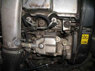

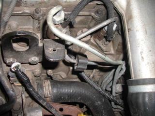

Поделиться252008-12-01 23:24:27
Рад помочь.
Если будет возможность, сфоткай поподробнее проводку, что находится под патрубком который идет на радиатор(фото №2). Заранее спасибо!
Поделиться262008-12-25 17:12:41
Извиняюсь, что так долго.
