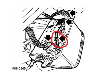

Приветствую, Форумчане!!! У меня проблемка... Решил почистить испаритель кандера (был забит, у машины во время дождя окна затягивали) но суть не в этом :angry: ... Все почистил, собрал, завел-машина работает как прежде, но на панели горят: ручник, три "Амиго", уровень бензина на нуле(горит лампочка) а температура зшкаливает... И это все на холодном движке!!! Все разъемы проверял по несколько раз... https://i.ibb.co/N2kpmfRt/sp4kh.jpg И еще вопрос-у меня Бегемот леворукийи со стороны пассажира на подлоконике сверху находится кнопка стеклоподъемника задней двери, а с моей стороны стоит интересная заглушка (т.е. к ней подключается разъем с проводами...), что это за чудо опция :writing: ?!
SRS горит потому что снят 23 предохранитель...
Смотри разъем на панельке, может недовставил. Это разъем - 100%. Когда снимаешь разъем с блока АБС-то же самое происходит (его не трогал?). Разъем на подлокотнике у меня то же стоит, кнопки нет-заглушка. Проводка производителем устанавливается стандартная - для макс. комплектации. Просто не ставят кнопки и клавиши - вместо них заглушки, если это не предусмотрено комплектацией. У меня на панели вместо обогрева - заглушки, и к ним проводка подходит. Что должно быть на подлокотнике - не помню

Спасибо!!! Блок ABS не трогал, а вот какой-то черный бесхозно валяющийся проводок на панели, нашел (пока только по компу :dontknow: ), машина в гараже, как доберусь и проверю-отпишусь...
Всем привет, сегодня еще раз все разъемы проверил(рассоединил-соединил...) ситуация та же... https://i.ibb.co/YTc7YhHk/Huj-OU.png, а это бесхозный проводок и похоже он не был задействован o.O ... Я в замешательстве :dontknow: что могло случиться с блоком ABS???

не был он задействован, антенка это, не дури себе голову

Проверь еще все предохранители, и в салоне и под капотом. Проводка в подлокотнике - точно, под люк - вспомнил. Бесхозный проводок - антенка приемника сигналов брелка (если по простому). И еще попробуй скинуть клемму с аккумулятора минут на 10 - может помочь. Только когда подсоединишь обратно - не пугайся, заднее стекло опустится. Нажмешь на брелке любую кнопку 6 раз, а потом ключем - поднимай стекло. (это если такого еще не делал)
