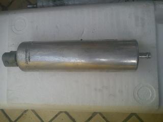

нашел в чем беда. сдох топливный насос в баке. сетки были засраны в хлам. подключал напрямую от аккума проводами - никаких признаков жизни он не подал (( сам насос без пластмассы то наверн от чего то подходит или нет ? нашли замену ему ?

По моему на БМВ никто не искал. У меня вобще в баке просто сетка и трубка в стакане. А единственный насос под задним крылом( цена его 5000руб.). Вот так.
Поделиться332011-07-11 13:38:33
по экзисту он 1000 уе стоит. его код WQB 000020. аналогов не выдает, за такие бабки его покупать это бред. можно же я думаю сам движок подобрать от чего нить. кто знает какое он давление должен выдавать ? и если от бензинки влезет - можно ставить, разницы нету бенза или дизель ??
Поделиться342011-07-12 00:33:00
Да уж цена кусачая 28000 даже Наши после 2003г подкачка дешевле 9000 По разборкам пробовал?
