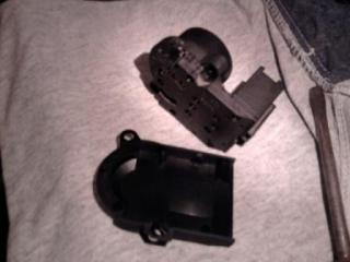

И так комрады, сегодня всё починил.

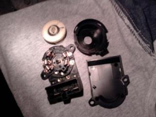

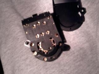

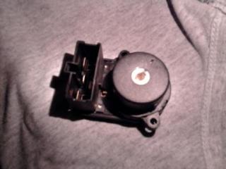

Разбирается всё элементарно, 2 болта на кожухе рулевой колонки с низу, верхняя часть кожуха на защёлках - не сломайте (крепится к нижней), далее сдёргиваем штекер с ГК (группа контактов), откручиваем 2 самореза и ГК у вас в руках. Сама ГК разбирается так же просто - всё на защёлках
фото №1 - ГК в сборе
фото №2 - снимаем заднюю крышку
фото №3 - видим контакты ч\з пресловутые окошки, но чистить ч\з них не удобно - хотя можно.
фото №4 - для чистки проще снять ещё одну крышку (2 защёлки) и вот оно всё на виду, при снятии осторожно не потеряйте бронзовый маленький фиксатор с пружинкой (фиксирует положения ключа 0, 1, 2) на фото его нет, отложил в надёжное место - вставляется в квадратное отверстие, которое видно на фото.
Все контакты чистим, я использовал пилочку для ногтей втихаря одолженную у супруги :blush: , затем собираем ГК в обратной последовательности, подсоединяем проводку (не прикручивая ГК на место) и отвёрткой поворачиваем сердцевину для пробы. Если всё заработало то собираем до первозданного вида. Мне чистка не помогла :angry:  Досконально изучив принцып работы ГК, опытным путём выявил не надёжный контакт (плохо прижимался, пошевелиш иголочкой этот контакт и всё загорается) :idea:  подогнул его и вуаля  :cool:  всё зароботало. Неоднократно проверил, собрал, ещё многократно проверил - всё работает. Довольный выпил пива :P  и пошёл домой - надо ещё незаметно положить пилочку на место :rolleyes:  Вот как то так комрады.

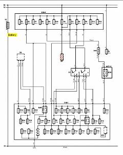

Граждане, поясните, пожалуйста, дальтонику, какого цвета провод на замке зажигания дает "+" во втором положении ключа?
Никто не знает или я вопрос некорректно задал  :) :dontknow:
когда только магнитолла работает?
фиолетово зеленый
Валера, спасибо! Хоть ты откликнулся. Но я имел ввиду положение II, когда загораются контрольные лампочки, в этом же положении ключ остается во время работы ДВС после пуска. :)

по моему зеленый, см. схемку типа пауер дистрибьюшен  :D
"в натуре" не у кого посмотреть, не заезжали еще....
https://i.ibb.co/vC5sdsCt/Xdin-T.jpg
по моему зеленый
Это он :question: https://i.ibb.co/LdjmPkF6/z-Tmdw.jpg
да
