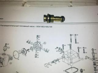

проверил, промыл плунжер, фото 1 - не заводиться
вскрыл верхнюю крышку ТНВД - фото 2

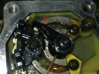

переместил и зафиксировал "часовую стрелку" на 1см , фото 3 - двигатель завелся, но работал нестабильно
местные мастера говорят о том, что так называемая стрелка должна при включении зажигания двигаться, КУБАТУРЮ . . .

Этот "флажок" ни что иное как лапка модуля управления количеством топлива, передвинув его "по стрелке" ты по сути просто сымитировал нажатие на педаль газа. Лапка прокручивается соленоидом, катушка которого расположена ниже, под платой. Ее крайнее положение (против час. стрелки) - холостой ход, который определяется механическим упором и положением всей "башки" относительно корпуса насоса. По сути дела, ты просто скомпенсировал недостаток давления топлива его количеством. Это еще раз говорит о том, что искать надо не тут, а в механике основного нагнетающего плунжера. Как ни прискорбно - насос надо снимать и разбирать.

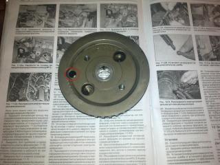

Фото 1. Вот она, заводская метка.
Фото 2. Совмещаешь прорезь под шпонку на валу с ней точно посередине и фиксируешь вал вот этим болтом предписанным усилием.
Фото 3. Ставишь ТНВД на место и одеваешь звездочку на вал. Поворачиваешь звездочку в положение, показанное на рисунках 8.5 и 8.7а главы 2Б руководства и вставляешь сверло в это отверстие. Сверло должно утопиться в паз на опорной пластине ТНВД и зафиксировать звездочку от вращения. Плавно, чтоб не свернуть вал ТНВД из зафиксированного положения, затягиваешь гайку звездочки нужным усилием. Шпонки там не должно быть, просто затягивается на конусе. Все - теперь можно одевать ремень, совместив остальные метки (на распредвале и маховике коленвала), и натягивать его по руководству. Дальнейшая регулировка (если потребуется) - с помощью вращения по пазам под 4 болта звездочки на распредвалу.

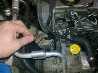

Фото 4. (Головка перевернута) - Вот куда втыкается этот провод. Это датчик температуры антифриза для указателя на приборной панели.

еще появился провод с разьемом, непойму куда идет - на фото
Это хвост термодатчика - он снизу, под корпусом приемного патрубка. Сними скобу генератора - так будет удобнее одеть (3 болта М8).

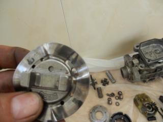

В субботу закончу замеры и дефектовку. Но шайба драная конкретно, а насос полон стружки. Измерю по неизношенной части.

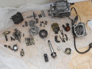

Дошли, наконец руки. Разобрал насос, разобрался в причинах.
Алексей, усредненное значение высоты подъема профиля на шайбе - 3,62 мм.
Поделиться432011-06-04 15:43:46
Глянь на нее внешне - может чего разглядишь
