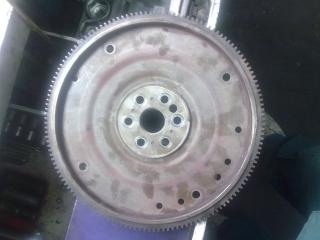

Итак источник звука найден :cool:
Источником оказался маховик.
Открутил раздатку, затем отсоединил коробку
И перед глазами предстал виновник звука - маховик (или венец)
Оказалось что центральная часть которая держится внутри на 6 болтах
болтается. При ближайшем рассмотрении - увидел что внутренняя часть маховика
откололась.
Вот ломаю голову где взять другой маховик.
Подскажите - когда снимал раздатку вылилось масло, по запаху и цвету очень похоже на коробочное.
Какое малсо и сколько надо заливать в раздадтку? Может это масло с АКПП? Лилось по валу со стороны коробки.
Всем спасибо за советы. Реально помогли.
если нужно могу продать за 50% от стоимости нового+доставка
Term2004 написал(а):Вот ломаю голову где взять другой маховикесли нужно могу продать за 50% от стоимости нового+доставка
Сколько по цене получается?
посмотри сколько новый стоит, раздели на 2.
полез в поисковик набрал в поиске "лопнул мазовик", повылезало очень много у кого лопается маховики, но вот отчего они лопаются не понятно.
почитайте разные форумы про лопнувшие маховики. Не хочу показаться вороной, но  при замене маховика проблема не уходит у некоторых и маховик лопается снова. толи коробка подклинивает, толи гидротрансформатор. Мне кажется еще первичный вал коробки м.б. кривой.

Ну вот наконец то разобрал двигатель. Выяснился откуда появился звук. Првернулся шатунный вкладыш на первом цилиндре и наделал там делов. Шейку коленвала поизносил, ни в один размер не попадает. Теперь менять коленвал. Мож у кого есть б/у. Уж очень не хочется новый покупать.
Причина думаю в масле была. Долбаные америкосы льют что попало. Когда открыл двигатель все в дёгте было.
