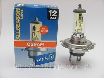

все исправил, всем спасибо за отзывчивость:) лампочка закоротила внутри :) заменил на OSRAM ALLSEASON SUPER +30%

не, снимал с лампы клемму, дергал провода одевал, повторял операцию, не горела, поменял местами, перестало гореть с правой стороны :)
+ в лампочке что то болталось когда тряс ее :) поставил 2 новые, все Агонь. Кстати лампы которые поставил, светят хорошо даже ночью на сыром асфальте.
