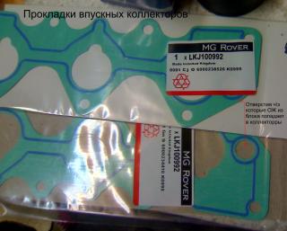

Прокладки впускных коллекторов проверь.
Поделиться32011-01-17 14:49:44
Спасиб, тоже такая мысль - пробита прокладка коллектора... неделю назад муж залил герметик для устранения течи ОЖ, сейчас езжу и по утрам поглядываю на расширительный бачок, пока уровень держится. сейчас собираю список ЗИПов для замены ремней ГРМ, и деньги для этого удовольствия... сегодня вот Микрокат скачала по ссылке Mihail пробиваю стомость по бритпарту

А вот ОЖ во впускном коллекторе может быть при плохой прокладке блок/коллектор (фото) или же трещине в самих коллекторах, ИМХО

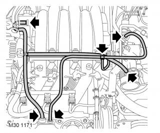

Рядом с пароотводящей трубкой из впускного коллектора выходит еще одна (меньшего диаметра) уходит как я понял к другому коллектору на ней тройник с него патрубок к датчику или (клапану) хлостого хода на дросселе я так понимаю вакуумная и ОЖ в ней быть не может или не прав ваши мнения?
Это скорее всего основное место откуда ОЖ попадает во впускной коллектор.
Если в этих трубках присутствует ОЖ - пробита прокладка впускного или микротрещина

если кому-то полезно будет, то ниже схема циркуляции ОЖ:
после мозгового штурма, в ветке, я думаю, что дело в прокладке ГБЦ-коллектор только вот одно не нашла нигде на схемах : где заходит ОЖ в коллектор из ГБЦ? вот цитата: "В левой части каждого из коллекторов имеется штуцер для выхода охлаждающей жидкости и штуцер отбора разрежения". как раз от этого штуцера "пароотводящая" трубка идет через радиатор в бачок. и ОЖ у моего фрила из этой трубки в бачок активно льётся. НО как в рессивер ОЖ попадает "против ветра" - невдомёк. ну трое же разных людей, не зная друг друга не могут же спутать ОЖ с маслом?
завтра вроде подошла очередь моего фрила - первый вопрос : масло или ОЖ..... надеюсь не побьют меня мастера за фотик, который неделю ездит и ждет разбора полета

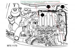

Ты уже второй с загадочным явлением ОЖ во впускном тракте
откуда приходят вакуумные трубки в воздушный патрубок см ниже на фото с размышлениями, для начала отсоедени трубку перед заслонкой и посмотри в ней следы ОЖ, а вот если есть то как она туда попадает НЕПОНЯТНО. Во вторых у тебя очень большой расход ОЖ на 100км
загляни в развал между ГБЦ, у меня там скапливалось солидное кол-во ОЖ(посмотри темы "Замена ремня ГРМ вгар. условиях" и "Замена термостата........" И в третьих в мануале(фото выше со схемой движ. ОЖ ч/з впуск. коллектор) есть штуцер отбора разряжения вот его я не припоминаю, как буд-то у меня его нет см. "Замена ремня ГРМ вгар. условиях" пост 23, фото 2 и 4.
Поделиться402011-02-03 19:16:51
Cпасибо вижу это шланг вентиляции впускного коллектора он идет на дроссельный заслонку к клапану(датчику) хлостого хода тот что сверху, если хр...вы диллеры прокладку поставили коряво то возможно здесь протечка, а то что они косорукие (у нас уж точно) я убедился. ОЖ скапливается именно за заслонкой и вытекает при ее открытии, и появилась она после их ремонта. хотя пропадала и раньше почему и готовлюсь к замене прокладки ГБЦ еще вопрос если кто поднимал головки у KV6, механики мне говорят без снятия двигателя никак бодатся с ними или нет

Поделиться422011-02-04 01:27:43
Понятно, значит европейцы отличаются от америкосов и в этом месте, тогда при негерметичном кольцевом уплотнении канала системы охлаждения на прокладке между ГБЦ и впускн. коллекторами может уходить ОЖ в крайний патрубок (5 цилиндр) и и где-то в этом-же месте идет забор разряжения к клапану(датчику) хлостого хода тот что сверху (на америкосах такого нет).

Нашел откуда у меня ОЖ. в дросселе на рисунке что здесь выкладывали "трубка(вакуумная) от системы вентиляции картера" отбор берется с клапанных крышек головки входит в дроссельный патрубок. конкретно у меня заглянув в масло заливную горловину видно что эмульсия везде под крышкой, Off. дилеры меняли прокладки впуск. коллекторов похоже там и нагадили. Предупреждаю Новосибирск "макс моторс" если есть кто с региона и собирался, пожалейте свои машины и нервы на одной моей за ТО. 120 тыс. наделали столько бед что прийдется почти все переделывать и исправлять. Про вскрытие головок спрашивал потому что ОЖ. уходила и раньше поменьше но все равно оч. заметно повторюсь подтеков нет ни где, везде тьфу-тьфу-тьфу сухо. Живу сельской местности ближайший уездный город 100 верст региональный центр 250, понятие нормо час здесь расплывчатые и договариваться прейдется все равно на работу притом что нужно будет исправлять за дилерами. И еще прав я или нет до дилера следов ОЖ. не было нигде так же как и эмульсии, а расход был это в моем понимании прокладка ГБЦ или существуют еще какие то волшебные места в наших автомобилях? через пару дней в длительную командировку друзья ищут и перебирают мотористов, а вы уважаемые если будет интерес на досуге выскажите свои мысли по моей ситуации, я приеду почитаю и воспользуюсь. Спасибо.

Мне кажется, при плохой прокладке алюминиевых загогулин впускного коллектора ОЖ может попадать во впусной коллектор, НО не на дроссель, поскольку он стоит выше этих алюминиевых загогулин, а движение воздуха в коллектора происходит от дроссельной заслонки в сторону этих загогулин. Единственная возможная причина по которой дроссель в ОЖ, заключается в том, что из системы вентиляции картерных газов ОЖ попадет на дроссель, о чем пишет уважаемый коллега. Вопрос всем как в картер может попасть ОЖ? Тут уже возможны варианты... нужно искать места (тонкие) где моторное масло находятся рядом с ОЖ. Прокладка гбц первая попадает под осмотр, но это не единственное место.
Как проверить прокладку? Надо смотреть какой выхлоп на прогретой машине в теплую погоду выше нуля не должно быть видимого пара из глушака. Компрессию померить нужно.
Поделиться482011-02-16 07:38:54
Вот еще: если внимательно посмотреть на алюминиевые загогулины то около трубки пароотвода ОЖ имеется трубка вентиляции впускного коллектора через нее тоже может ОЖ попадать на дроссель она как раз в область дросселя и подходит...
