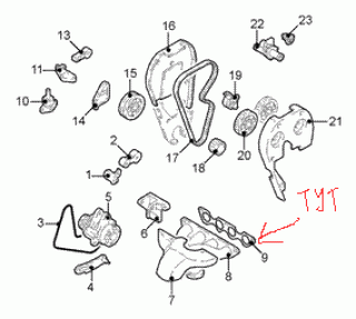

Или смотри соединение выпускной коллектор- штаны. Может где нибуть сечёт из под прокладки и не слышно вроде, а воняет знатно у меня на пятёрке такая беда, правда езжу на ней редко поэтому купленная прокладка лежит в бардачке без дела
