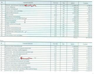

на диагностике нашли кучу неполадок одна из них неработают так как следует форсунки 3шт мастер занес их протокол дефектовки как ремонтнопригод Прочел умную книжку пишут что форсунки ремонту неподлежат Укого есть мысли на этот счет жду нужно экстренно!
ремонт форсунки                3шт 9000 т р
проверка форсунки сr        4шт  1200т р
диагностика форсунки cr на стенде  1шт 500р
Отредактировано гаяр (2010-12-19 16:08:57)
скорее всего имели ввиду  замену распылителя
Привет jt! Спасибо, что ответил. Ты прав в дефектовке есть распылители DLLA145P отдельной строкой, так значит распылитель составная часть форсунки? Есть еще что такое  (мультипликатор 2600 р  и шарик клапана 150р  и ремкомплект форсунки CR по250 р за шт) это к форсунке имеет отношение? И, что за  ремкомплект форсунки? значит её перебирают? Документ прилагаю - если интересно посмотри, может что подскажешь.

Привет
первое что меняют, это распылитель, прокладка под форсунку (металлическая) и еще резиновая шайба.
Желательно чтоб эту работу делали знающие люди или люди, относящиеся с трепетом ко всему, если попадет чуть гряз (сам распылитель идет запакованный в пластиковой колбе) вся работы насмарку
dlla145p1223 это    0 433 171 773
