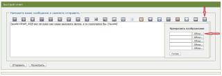

Я вот не знаю как сюда выложить фотки, а то посмотрели бы.
Нажимаешь ОБЗОР и указываешь путь к файлу.

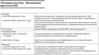

Чтобы у тебя не возникало казусов - сначала расшифруйся - что за модель, для какой страны сделана ну и т.д. У меня, например, американка, и я по своей и соображаю, а у тебя может быть англичанка или японка - там другая конструкция топливной системы. Вот, почитай на картинке....

У меня чистый англичанин, правда привезенный из японии!
а вот и этот штуцер.
