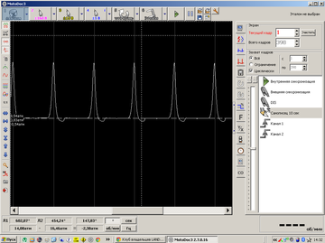

Здравствуйте. Притащили машину - fdreelander kv6 2.5. После замены впускного ресивера у мотористов в дружественной мастерской двигатель не запускается. Ошибок нет (пользуюсь Launch x431). Датчик коленвала и распредвала осцилографом проверил. Сканер выдает отсутствие синхронизации . Необходимо соотношение датчиков коленвала распредвала. Если есть конечно. Заранее Спасибо

Tihomirov посмотрел осцилограммы. Спасибо . У меня 8 импулсов дпкв после нисходящего фронта дпрв и 8  после восходящего. Сейчас попробую выложить. И еще ...  после продолжительного откл АКБ надо или нет синхронизировать иммо с эбу или нет?

Ошибок нет . Параметр  ДПКВ detected/ дпрв detected \ Engine syncr - out of sync (Я знал что land rover тяжело но что бы так.....!!!)
Подхвата нет , насос не сразу включается . кстати когда отключаю дпрв насос на прокрутку стартером отзывается сразу
статус иммо какой, там же?
Tihomirov
В момент прокрутки статус меняется на Running а out of sync остается. Так то один зуб конечно есть но мне кажеться должен работать
статуса иммо в списке параметров не нашел ,
Читал тему про "троян" (где осцилограммы) получается что этот двигатель умеет работать и при смещении дпрв на 2 зуба?

  Черный но я в Каменск- Уральском 100 км от Екатеринбурга. Кстати сейчас выложу дпрв/дпкв (постоловский еще есть)
начало прокрутки , восходящий и низходящий фронт.
что то не отправляется
https://i.ibb.co/fGTBnxGS/OSmwh.jpg
Отредактировано valera27x (2013-11-13 20:24:44)
https://i.ibb.co/rKbCR12B/Zi-Jrz.jpg
https://i.ibb.co/m5wxZy84/GBJyw.jpg
Уехал за ребенком в садик. Вернусь к обсуждению где то  через 1.5 часа. С Ув. Валерий
Интересный верх у сигнала ДПРВ, пойду проверю массу на нем.
Что ж запустил я все таки его ))). Не понравился верний "срез" дпрв  осцилограмму на вкладках не очень видно( плохое разрешение) но он пилообразный. Питание норм, масса логическая в ЭБУ норм отметчик на распредвалу протер. По форумам в постах прочел что можно поставить от 406 двиг ГАЗа. Достал из загашника новыи ДПРВ 49.3855 поставил (пришлось облой подпилить в отверстии и то "недосверл") перекрестился и..... о чудо...!!!!! Запустился!!!! Tihomirov
Спасибо большое за мудрые советы и направление поиска. Кстати сейчас выложу нормальные осцилограммы - так сказать пища к размышлению...
https://i.ibb.co/7tk03CGF/KRZBk.jpg
https://i.ibb.co/ksNmxgbG/qd-Ku-G.jpg
Передний (восходящий) фронт дпрв 5 зубов до пробела а низходящий 10 зубов . Ворпрос : И метки тоже ?

valera27x написал(а):
И метки тоже ?
не люблю категоричный ответы- да, но неплохо было бы подтвердиться еще чем-нить, например
-ланчиком текущие параметры- адекватность показаний +
