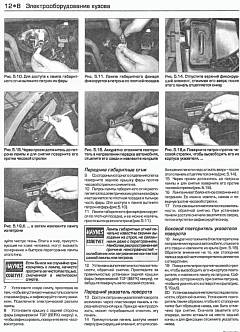

я бы полез в фару смотреть лампочку (кстати, как ее снять без демонтажа бампера? открутил два болта сверху, но фару что-то держит еще снизу ближе к центру капота), но смущает  при включении поворота увеличенная частота повторителя.
ни у кого не было подобной фигни?
открути крыло сверху и потехонечку можно отогнуть крыло(оно пластиковое) и просунуть руку к посторителю, повернув против часовой стрелке вынуть патрон вместе с лампочкой...ставится наоборот
Зачем же так....
https://i.ibb.co/rRzCf5kv/c-S7g9.jpg
спасибо за мануал!
Зачем же так....
Зачастую арка вся в грязи и открыть заглушку проблемно, поэтому можно добраться до повторителя (который в фаре) сверху

В подкрылке есть лючек для замены лампочки в поворотнике. Фару снимать не надо, так же как откручивать и гнуть крыло.
