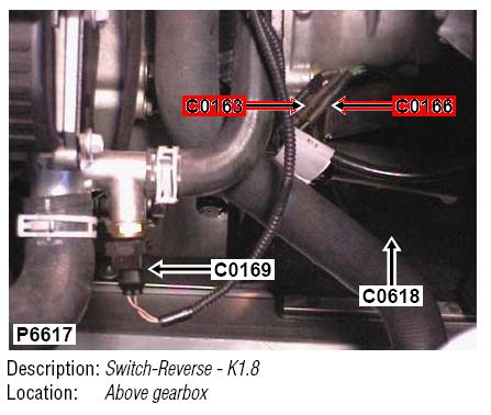

Судя по электрической схеме цепь такая: лампЫчки подключаются одним концом к кузову (провод - черный/black), другим концом (провод - зеленый коричневой полосой/green-brown/С0166)  подключен к замыкателю, что срабатывает при включении задней передачи (осталось его найти на КПП :) ) Второй провод на замыкателе подключен к +12в (зеленый/green/С0163).
https://i.ibb.co/zhp9yyMp/45ce3e1cb206.jpg
С0163 - +12 на замыкатель
С0166 - к лампам заднего хода
Если еще че найду - допишу.
Надеюсь помог хоть чем нить  ^^

Помоему датчик включения ЗХ находится (если смотреть на авто стоя перед ним) в правой части на КПП, и его еще вроде какой-то металический кронштейн защищает от ударов, только защиту двигателя надо снять, чтобы все это увидеть!!!
