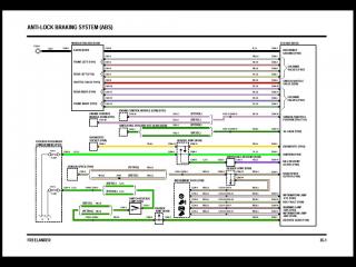

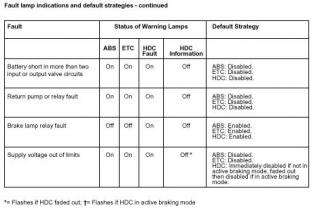

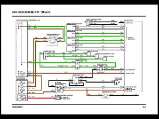

Прикладываю схемы АБС - TC.
Идея очень простая - если не работает спуск с горы, а при этом не горит лампочка сбоя этой системы на панели (желтая машинка под уклоном), то причина очень простая - сама лампочка сбоя этой системы или сгорела или ее просто оттуда изъяли, чтоб не напрягать владельца.
А причин неработающей системы (при работающей нормально АБС) тоже немного:
- Отказ датчиков включения 1-ой передачи или заднего хода (оба расположены на КПП)
- отказ реле стоп-сигналов
- переключатель на рукоятке
ну и еще несколько - смотри в таблице.
https://i.ibb.co/bGYwvYL/25503-1.jpg
https://i.ibb.co/216MW4dd/25503-2.jpg
https://i.ibb.co/Z1XjZdCg/25503-3.jpg
https://i.ibb.co/pBhHkMZ0/25503-4.jpg
Огромное спасибо!!!! все получилось!!! Спасибо за помощь!!!! провода к кнопке срезало в 2-х местах.... лежали внизу, припаял, заработало.
