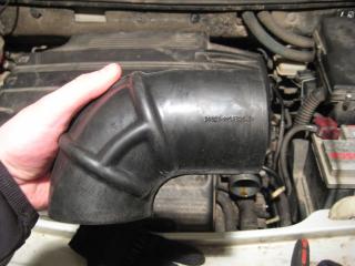

купи для начала вот такой патрубок в магазине для ГАЗов
https://i.ibb.co/LXgXGCzW/39349-1.jpg

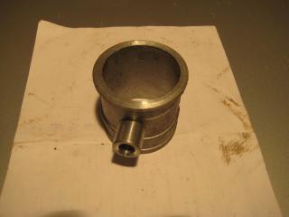

затем закажи чумазому токарю вот такую втулку
https://i.ibb.co/DDB9mHRM/39350-1.jpg

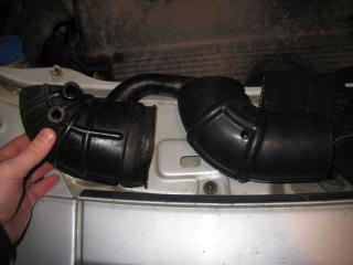

затем обрежь родной патрубок и все это соедини :)
https://i.ibb.co/N6Rhcpsf/39351-1.jpg
на все это безобразие я потратил 400 руб
патрубки-близнецы
https://i.ibb.co/DHpxYBpn/39352-1.jpg

а можешь сказать диаметры втулки?
А как же быть с двумя дырками, что остались на отрезанной части?  :dontknow:

а второй патрубок который с воздухазобора к самой крышке до фильтра идет есть аналог с чего сделать?
