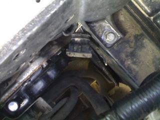

Помогите. Отдавал машину на капитальный ремонт АКПП, забрал все вроде ОК но вот из под подиума аккумулятора торчит какой-то широкий разъем никуда не подключен.Раньше я его не замечал либо внимания не обращал.Подскажите что это за разъем и куда его подключать соответственно :dontknow:  :flag:
Фотки нет?
Сфоткал на телефон ничего толком невидно.Попробую завтра.Но идет от толстого кабеля широкий разъем
https://i.ibb.co/fzCF8NZp/24182-1.jpg
И с обратной стороны, где контакты, если получится.
add: Гудок нормально гудит?

Гудок попробовал: работают 2 кнопки на руле.

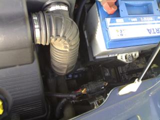

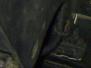

Что-то мне кажется что это разъем для вакуумного насоса круиз контроля?У меня круиза нет может он и болтается поэтому свободный?Подскажите кто знает :flag:

Знатоки так и не поняли , что за разъём это и для чего он ? Нашёл такой же,официалы не знают.Круиза тоже нет...

Заинтересовался разьёмом.На моём авто он тоже есть.Оказываеться эта приблуда для круиз контроля.Кроме того слева на консоли есть кнопка круиз контроль с подключенной фишкой и проводами уходящими вдаль.... :flag: Знатоки сказали что его в данном случае реально подключить но нужен ещё какой то блок и трубки.Короче он предусмотрен но почему то не подключен.Или снят по какой то причине.... :dontknow:
