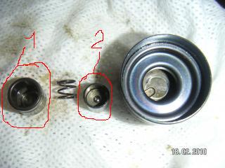

Гидрик в разборе для промывки-прочистки...
Поделиться132010-02-20 13:49:18
Во,так понятней и наглядней.Спс.)

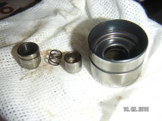

Подниму темку, т.к. занимаюсь чисткой гидриков сейчас: кто-то писал на форуме, что нормально работающий гидрик должен немного пружинить... Это не совсем так. Заполненный маслом и исправный гидрик наоборот не должен пружинить, т.к. шариковый клапан не должен выпускать масло. Начинает пружинить только по мере выхода масла (через зазоры между стенками цилиндриков).
Заметил, что до чистки некоторые мои гидрики (уже без масла) были более герметичны, а после чистки стравливали воздух быстрее.
4 гидрика пока разобрать не смог. Готов выслушать советы )))
Поделиться182010-06-30 00:58:26
Совет один - стучи им сильнее по столу! Пройдено - разберётся!
Поделиться192010-07-01 00:25:55
Я не стучанием их вытаскивал, а плоскогубцами - легко. А эти 4 страшно бить об стол - боюсь геометрию нарушить )))
Поделиться202010-07-01 09:31:08
Они же не жестяные. Об деревяшку геометрию не нарушишь.
"Раскачай" вставку нажимом: ударил - нажал, ударил - нажал, ударил - нажал... Она и вывалится.

Я поступил много проще, гидрики залил растворителем и поставил в УЗ- баню минут на 30-40. Периодически сливал черную жижу. Все можно сделать без разборки.
Поделиться222010-07-02 08:10:35
Это, действительно, проще. Особенно, если УЗ-баня под рукой!

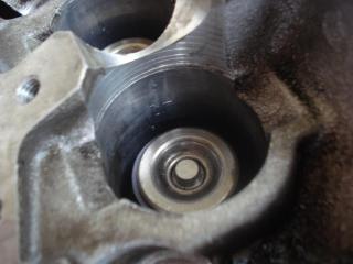

У меня беда. Отдал ГБЦ поменять 4 клапана и маслосьемные колпачки. Так он покорябал мне своей приспособой зеркало колодцев, где гидрики стоят.
Вопрос: как это повлияет на работу ГК и двигателя в целом?
Поделиться242010-07-05 10:32:11
А чего не сам делал?
Я, когда рассухаривал-засухаривал - вставлял в колодец стаканчик, сделанный из пластиковой полосы, вырезанной из бутылки из-под минералки.
Плохо, конечно, но, ИМХО - такие царапки не столь страшны, как вертикальные. Ни на что не повлияют.

Так они как раз вертикальные! Микроны содрали, но все же...
Поделиться262010-07-05 13:05:28
На фото вижу горизонтальные...

Полезные советы:
- перед тем как разбирать оберните тряпкой гидрокомпенсатор -при ударах по деревянной доске масло не разбрызгивается в разные стороны и деревянная пыль не летит, а также если выскочит из гидрика внутренняя часть то не улетит и не потеряется.(стучать необходимо без фанатизьма
- если всетаки гидрокомпенсатор не разбирается, попробуйте замочить в растворителе или "пшикнуть" очистителем карбюраторов.
- чтобы вытащить деталь 2 из детали 1 попробуйте капнуть очистителем карбюратора, нажать на шарик(в детали 2)и на сам поршень(деталь 2)одновременно. Если шарик прилегает герметично поршень не вытащить- необходимо нажать на шарик и вытащить поршень 2 из поршня 1.
- не забудьте разобрать и почистить деталь 2 (надавив на шарик- разбирается на: поршень, шарик, пружинка(очень маленькая-не потеряйте-тоже чистится) и шайба-фиксатор.
- собирается гидрокомпенсатор в моторном масле путём погружения, в масле вставляем деталь 2 в деталь 1 нажав на шарик поршень входит внутрь; укладываем корпус гидрокомпенсатора в масло боком маленьким отверстием вверх и указательным пальцем как бы пропихиваем масло через большое отверстие гидрика, в результате в корпусе гидрика не останется воздуха, что нам и надо. вставляем в корпус гидрокомпенсатора собранную деталь из 1 и 2, нажимаем....осторожно, через маленкое отверстие вылетит струя масла....не обляпайтесь....
не пинайте если не понятно объяснил
