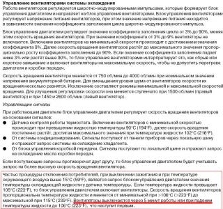

Mihail написал(а):
электро помпа, это где она у тебя стоит???
под кожухом, хотя незалазил несмотрел  ведь надобности небыло, а слышно только когда глушиш двигатель она работает еще минут 5 на горячую

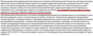

Про электропомпу ты заблуждаешься, или кто-то тебя заблудил, одна у нас помпа с приводом от ремня ГРМ. Под капотом после глушения двигателя шумят вентиляторы. А вот по теме-на более быстрый прогрев салона(чем на Фрилах до 2003г.в.) у нас влияет ПЕРЕПУСКНОЙ клапан. Кстати можно думать как такой клапан инсталировать в систему охлаждения до 2003г.
