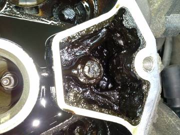

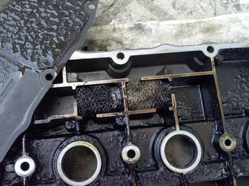

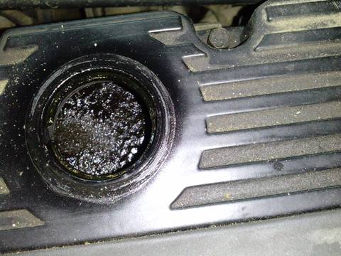

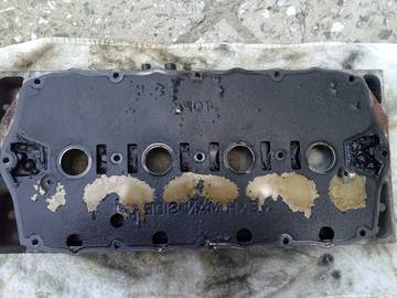

вскрыл. пока ничего не трогал. хочу промыть очистителем карбюраторов, поменять масло и кинуть новую прокладку. может есть какие нюансы или советы? на первом фото одна сеточка грязная вторая почти чистая,это норма?

перепробеги
а теперь прикинь шо у тебя на поршнях в кольцевых канавках
сальник на впускном рв сопливит?
есть немного
мб залить раскоксовку ?
Отредактировано SkyMax (2013-07-10 14:55:27)
может быть только хуже
вымой снаружи насколько возможно, поддон сними, там наверняка грязи не мало.
можно конечно еще распредвалы поднять и гидрики промыть. все одно грм дергать раз сальник менять.
ну и езди, пока не начнут кольца залегать
Отредактировано еще один (2013-07-10 15:59:20)
промою,поменяю масло и буду бегать. до замены грм 15к, там уже посмотрим.

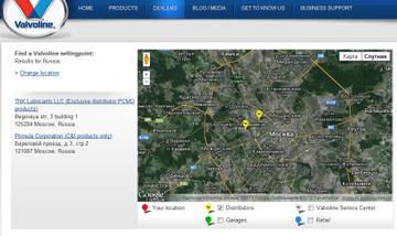

Пара дистрибютеров есть.. картинка..
фильтр - HENGST FILTER H90W29.. да и оригинал рядом LPW100180L по цене
