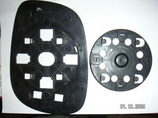

Надоело мне в нашей дождливой и холодной питерской погоде "холодное" правое зеркало. Левое всегда подогретое и сухое, а правое, к сожалению, нет :(
Сегодня решил заняться правым зеркалом. Т.к. заранее знал, что проводка не при чём - на контактах подогрева напруга есть, значит - выбило сам подогрев на зеркале. Съездил в "Микронику", купил пару элементов "Подогрев зеркал для иномарок ГЭН-55" за 295 руб.
Снял зеркальный элемент: снимается несложно - выводим джойстиком зеркало вниз, подковыриваем ножиком, выдираем аккуратно пальцами...

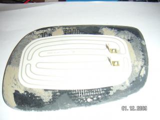

Пришёл домой, стал разбирать. Подогрел пластик строительным феном до размягчения, аккуратненько стал тянуть тёплый пластик и отрезать клей от зеркального элемента. Разделил. Подогревающий элемент остался на пластике, а на зеркале остался клей, который довольно легко соскребается ногтем.

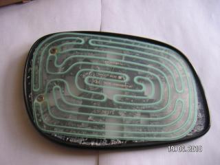

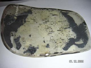

Явно видна причина холодного зеркала - подогревающий элемент перегорел. Причём - перегорел и прогорел конкретно, аж расплавился пластик - это видно на фото.

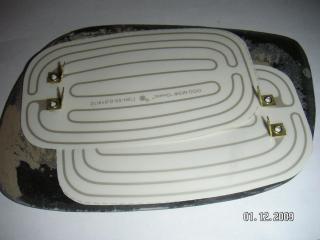

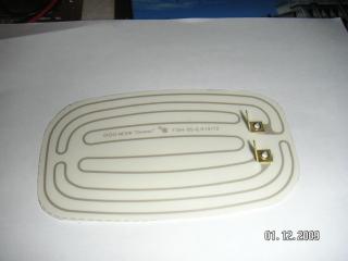

Элемент ГЭН-55 явно меньше нашего зеркала, поэтому буду приклеивать на зеркало сразу оба ГЭН-а.

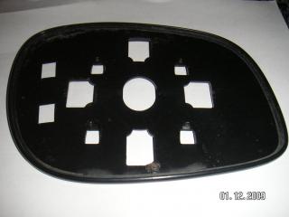

Вобщем - далее фотографии. Т.к. фоты нынче грузим только на форум, и не пользуемся сторонними фотохранилищами, фотки идут без комментов, просто по порядку. Надеюсь - и так всё понятно. Что не понятно - спрашивайте, с удовольствием отвечу.

Одна на одну? Смотри что бы зеркало не потекло :rofl:

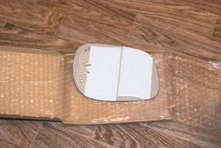

Сдаётся мне зря ты один на один положил. Стекло зеркала является теплоотводом для первого элемента, а второму отдавать тепло некуда - может быстренько накрыться. Одного элемента хватит за глаза. Расположи по центру и всё зеркало будет тёплое - стекло обладает замечательной теплопроводностью. Есть предложение - можно аккуратно ножницами надрезать элемент (на снимке красные линии)не повредив токоведущие линии, и раздвинуть части, максимально покрыть поверхность зеркала.

Сегодня поэкспериментирую, благо ничего ещё не приклеил ;)
Докладываю: Вчера потрогал зеркала - ГЭН греет лучше, чем штатный подогрев! Но, естественно, не прогревает всё зеркало целиком :(
Как назло - ни дождя, ни снега. Не проверить в "боевых" условиях...
Так а вырезал как предлогали, или одну наклеил? :question:
Одну. У фирмы-производителя есть подогревы и побольше размером, только в продаже я их не нашёл :(

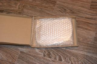

Добавлю в копилку :)
Заказал вот это
пришло
вот фото
(пока не ставил. лень н морозе возиться)

:cool: Итого? Во что полностью встало? Порядка 600 р?
Да, где т так.
Плюс у меня сам зеркальный элемент был немного колотый...
Попробую заказать правое, т.к. у меня на нём по кромкам амальгама стала отставать, да и вообще, мне мой подогрев не понравился - края не греются совсем :(
Это с новым нагревательным элементом?
Ага, с ним.
Маловат он, всё зеркало не прогревает. Снег худо-бедно стаивает со всего, но, если снег продолжает сыпаться, то он тут-же охлаждает неподогреваемую зону, и кердык - на зеркале снежная каёмочка вокруг сухого и чистого "окошка"
Видел тут в магазине нагреватель для ШНивы - вот он более на правду похож. Но, был он в продаже только левый, на наше правое зеркало он не подходит :(

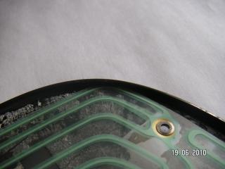

Наконец-то дошли руки.  :dontknow:

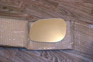

Заказывал правый зеркальный элемент там-же, где и Dinamich.  Мой элемент без подогрева, просто с двумя полосками скотча. Стоимость с доставкой - 350 руб. В магазине Нив-Шнив я купил подогрев для зеркала за 120 руб. Там-же, прикупил чёрный герметик за 60 руб. Двухсторонний скоч остался ещё с прошлого раза. Итого на круг - 530 руб.
1. Вот такой нагреватель я прикупил.
2. Он немного не вписался во фриловскую рамку, пришлось ножичком прорезать под него щель. Зато он, в отличии от универсального ГЭН-а будет греть всё зеркало.
3. Вот так запихал уголок ГЭН-а в рамку.
4. Залил всё чёрным герметиком, уже всё подсохло, щя пойду ставить...
https://i.ibb.co/nstfw9tW/30335-1.jpg
https://i.ibb.co/r2tsPGb5/30335-2.jpg
https://i.ibb.co/DgGSByyH/30335-3.jpg
https://i.ibb.co/6Jy9tCqp/30335-4.jpg
Докладываю. Отлично всё работает! И - зеркало со Шнивовским ГЭН-ом теплее родного. Оттаивает быстрее, и всегда сухое в снегопад.
