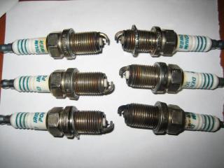

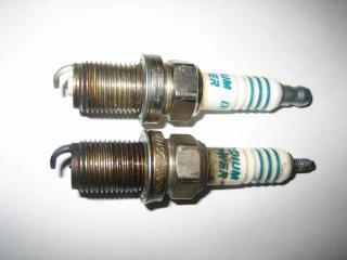

Валера, извини, но я с тобой поспорю на счет свечей.
примерно 1000км назад поставил "а-ля" ДЕНСО ИРИДИУМ, результат: точно такие же симптомы как у Rob(спустя примерно 700-800км), машину колотит, вибрация на кузов при определенных оборотах ДВС, провалы в оборотах. единственное, ошибки не загорелись.
сдернул все шесть, результат: на всех изолятор коричневого цвета, на некоторых даже черный, на одной вообще электрод сгорел и она вся развалилась, и на этом же цилиндре на катушке прогорел изолятор.
фото сделаю позже.
поставил а-ля "оригинал" и даже с пробитой катушкой мотор шепчет.
Rob, меняй нахрен все эти свечи, пока катушки не угробил. первопричина в них, на себе убедился.
P.S. барыги в магазине опустив глазки приятно слушали монолог о них, их поставщиках и о их руководстве. но хрена толку, ни чека, ни тем более копии у меня не было.
в продолжение:
https://i.ibb.co/LXdC0Kx6/52451-1.jpg
https://i.ibb.co/jFjKJBw/52451-2.jpg
Отредактировано еще один (2011-08-07 15:37:23)

зря, катушки как раз в 90 случаях из 100 и вылетают по причине вот таких вот свечей. тем более что у него все и началось после их установки.
149
Спасибо!
Почищу и поставлю старые, но 4 из 6 рабочие...
