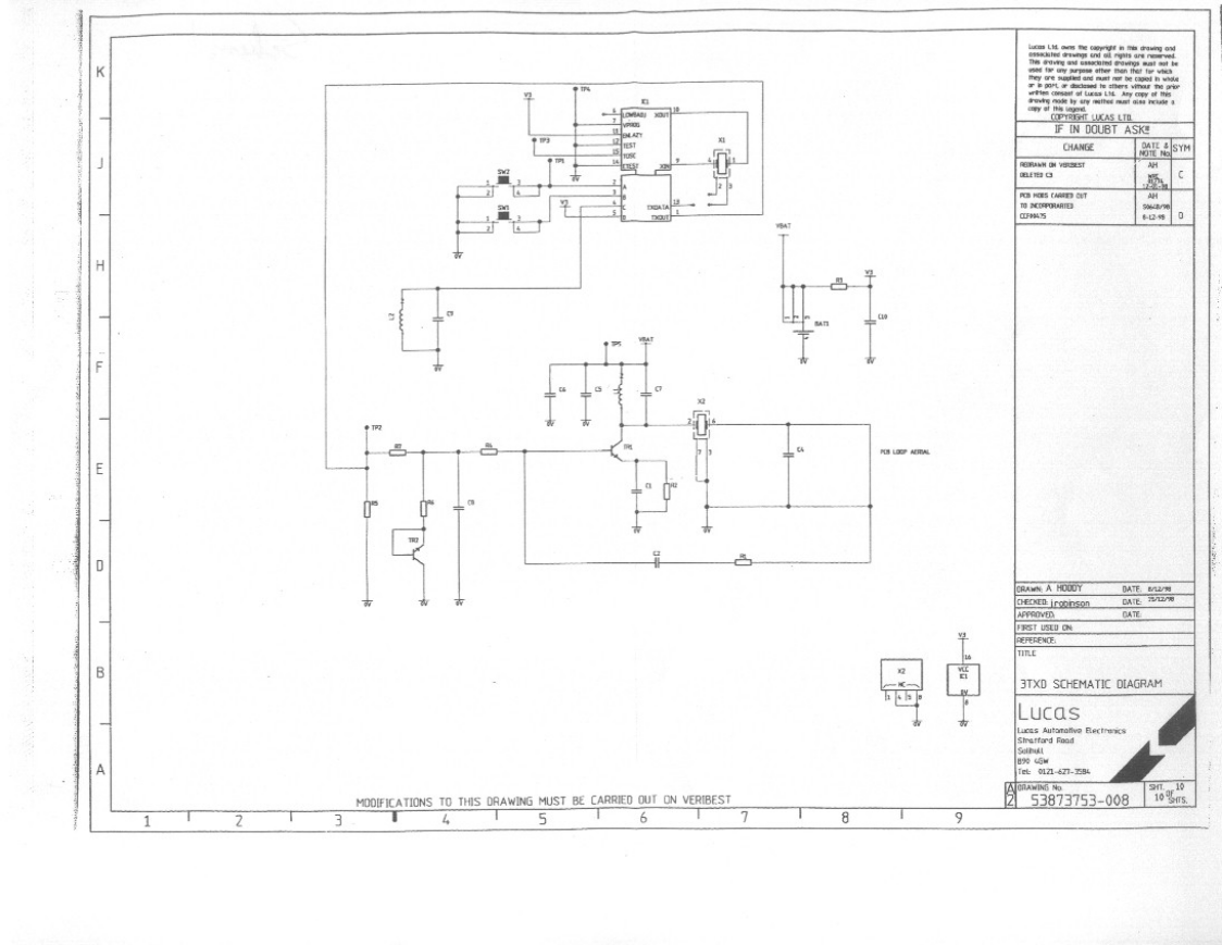

Вот что нашел - оригинальная схема разработчика.

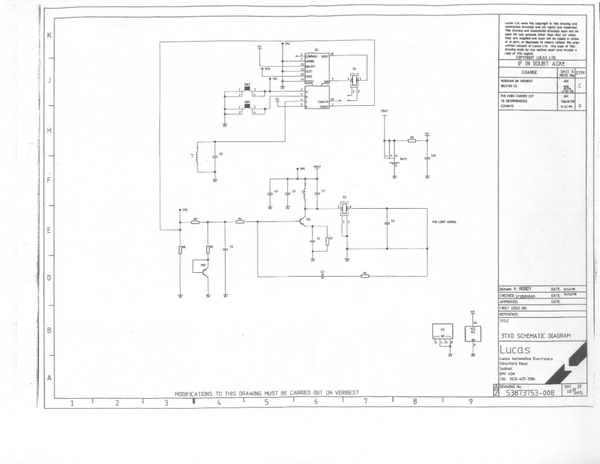

Схема для версии 315 МГц - но в целом соответствует 433 мегагерцовым по логике.. номиналы возможно где-то отличаются.
В общем стало немного понятней как это работает и из чего состоит.
Внутри самая большая микросхема - это шифратор.
При нажатии кнопок шифратор просыпается и выдаёт плавающий код импульсами на вывод 1 TXOUT.
Импульс идет на радиопередатчик через базу транзистора. Каждый импульс открывает транзистор, и дальше подключается резонатор 433,92 МГц. И сигнал идет на антенну.
Иммобилайзер работает отдельно через специально предназначенную для этого катушку но он тоже завязан на шифратор.
