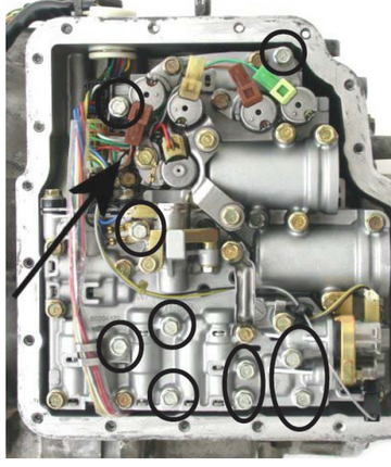

Всем добрый вечер, народ а у кого нибудь есть схема гидроблока?(плиты),(расположение шариков, солиноидов, и т.д, и т.п)
615
валялось где то тут......давно
а зачем оно тебе..там соленоидами все дело закончится...
а если ими не закончится- то закончится другой коробкойhttps://upforme.ru/uploads/0000/d3/70/2/573574.png
а менять -купил..выковырял один-вставил на его место новый-они все разные-не ошибешься
в темах про АКПП все разжевано с картинками..и замена..и хде купить....

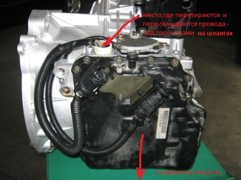

Пусть смотрят вход жгута на коробке. Там часто переламываются провода, и если попадет какая либо жидкость - к.з. и ошибки примерно такие  же. У меня перетерт был жгут хомутом на патрубке системы охлаждения (он как раз над этим жгутом и висит), так же глючили передачи. Потом, когда все заизолировал - половина глюков прошла (вторая половина была - это неисправности соленоидов.)

Не от фрила - врядли. На Шаране, Гэлакси, Гольфе, Мондео, Мазде МПВ и много на чем еще - коробки такие же, НО!!! крепление к двигателям у всех разное. Если только переставляли потроха -  и то вряд ли. Скорее всего провода потрескались и их заизолировали неродной изолентой. Размотайте и проверьте. Может опять что оборвалось или замкнуло.
А подскажите, господа специалисты, - где этот жгут? И пожалуйста подскажите как добраться до разъема на коробке. А то глюк при переключении на 4-ю. Диагностика показала ошибки с шифром обрыва цепей соленоидов. Кто то говорил что под аккумулятором искать? Поделитесь знаниями, уважаемые спецы))
639
Под аккумулятором черная крышка,болты на 10,много.
Но сначала отсоединяешь теплообменник коробки.
Под крышкой гидроплита с соленойдами и проводкой...
Не забудь масло слить.
640
спасибо, а жгут над которым патрубок системы
охлаждения, он тоже где то под аккумулятором?
641
Да, подними тройники системы охлаждения и увидишь залитый круг из которого выходят много проводов это и есть жгут...
642
https://upforme.ru/uploads/0000/d3/70/2/357546.jpg
Коробка расположена как на авто - вид от радиатора.
