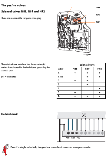

Всем добрый день.
Выкладываю измышления по поводу работы соленоидов, проверенные на собственном опыте.
Изначально коробка пиналась при переключении на все передачи, не включалась 2-я и 3-я (сразу с первой приходилось разгоняться до 4-й) а после прогрева 4-я и 5-я переставали включаться, задняя включалась только после прогрева коробки.
Были поменяны соленоиды В, 2-4 Duty, 2-4 Timing и соленоид давления (с двумя креплениями и проводком). Пинаться перестала, стали включаться все передачи, однако на холодную периодически не включается 2-я и 3-я. Снятые соленоиды в рабочем состоянии, сопротивление как на холодных, так и на горячих - в норме, они работали. НО!!! Клапана соленоидов двигались с усилием, и подклинивали в закрытом состоянии (в частности соленоид В и 2-4 Timing). Согласно таблицы, для включения 4-й должен быть активирован только  Соленоид С. Все остальные - А и В открыты. А так, как соленоид В заклинивало в закрытом (активированном состоянии) 4-я не включалась. 2-я и 3-я не включается по такой же причине - соленоид С раз сработав - не возвращает шток в исходное положение - так же подклинивает, а согласно таблицы он на этих передачах должен быть деактивирован. За пинки при переключениях отвечают соленоиды 2-4 (оба). Если не включается периодически задняя-это клинит редукционный соленоид. Я думаю в таблице все разберутся.
ВЫВОД: соленоиды нужно или промывать (до такого состояния, когда штоки начнут перемещаться свободно) или менять (по таблице можно определить, какой или какие под замену - это если небюджетно по замене комплекта целиком)https://upforme.ru/uploads/0000/d3/70/2/363113.png

я писал как-то раньше - проблема соленойдов не в электрике,а в механическом клине...
а в общем +...

Если дергается при переключениях - меняй 2 нижних соленоида 2-4 duty и 2-4 timing. Железно из-за них. Описывали неоднократно, что после замены - толчки пропадали. У меня точно пропали, стала как вариатор работать.
pavel-sheleg написал(а):
Ребят нужна помощь!!!мой фрил волбще отказался ехать в перёд ставлю
на D даже толчка нет!!!
поменяй все комплектом (соленоиды). Брать можно здесьСсылка Проверено, без обмана, сам у них брал. И на комплект цена адекватная.

Это соленоиды в гидроблоке. Поменяй - и все станет нормально. Менять лучше все сразу (9 штук). Коробку снимать не надо, меняется на месте. Почитай внимательно эту ветку. Здесь все расписано.
