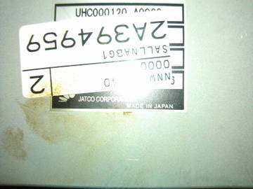

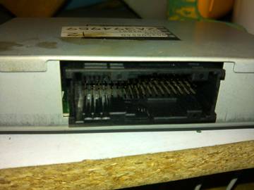

Есть, просто сегодня в гараже перебрал запчасти и смотрю какай то коробочка а на ней написано Jatco, это ж наш автомат.
Тут и вопрос появился.
Спасибо за подсказку.
Mihail написал(а):
"Мозги" двигателя и АКПП если с разных авто должны согласовываться (к сожалению ТОЛЬКО тестбуком) мозги двигат. перепрошиваются N ное кол-во раз (точно не помню цифру) мозги АКПП перепрошиваются сколько угодно.
А что тебе мешает поменять блок упр.(мозги) АКПП с донора, я так понял у тебя же есть единый комплект:двиг, АКППП и мозги на них с одного авто?
Вот такая штука.
Эт мозги от автомата?
И по моему по памяти находится под сидением водителя.

476
да это мозги акпп
нет, под капотом в е-боксе
477
да это мозги акпп
Под капотом?
Понял.
Как думаете поменять. может из-за них брыкаться?
478
попробуй перекинь, только маловероятно что из-за них...
Сдруживать не надо, просто перекинь и все.

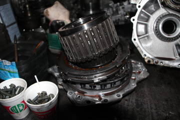

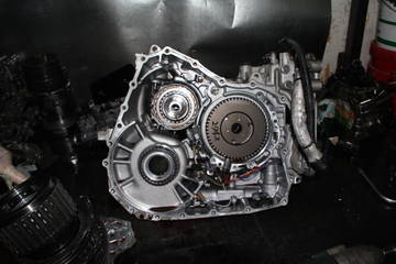

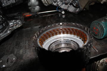

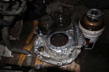

Друзья, сегодня провели вскрытие моего АКПП!
После моих покатушек по камням в горы с буксом!
Пришол кити кет, насосу, фрикционам.
Буду починять!

Сегодня огласили мне цену за ремонт с запчастями!
45ть т.ру  :'(
Буду уже точно починять.
