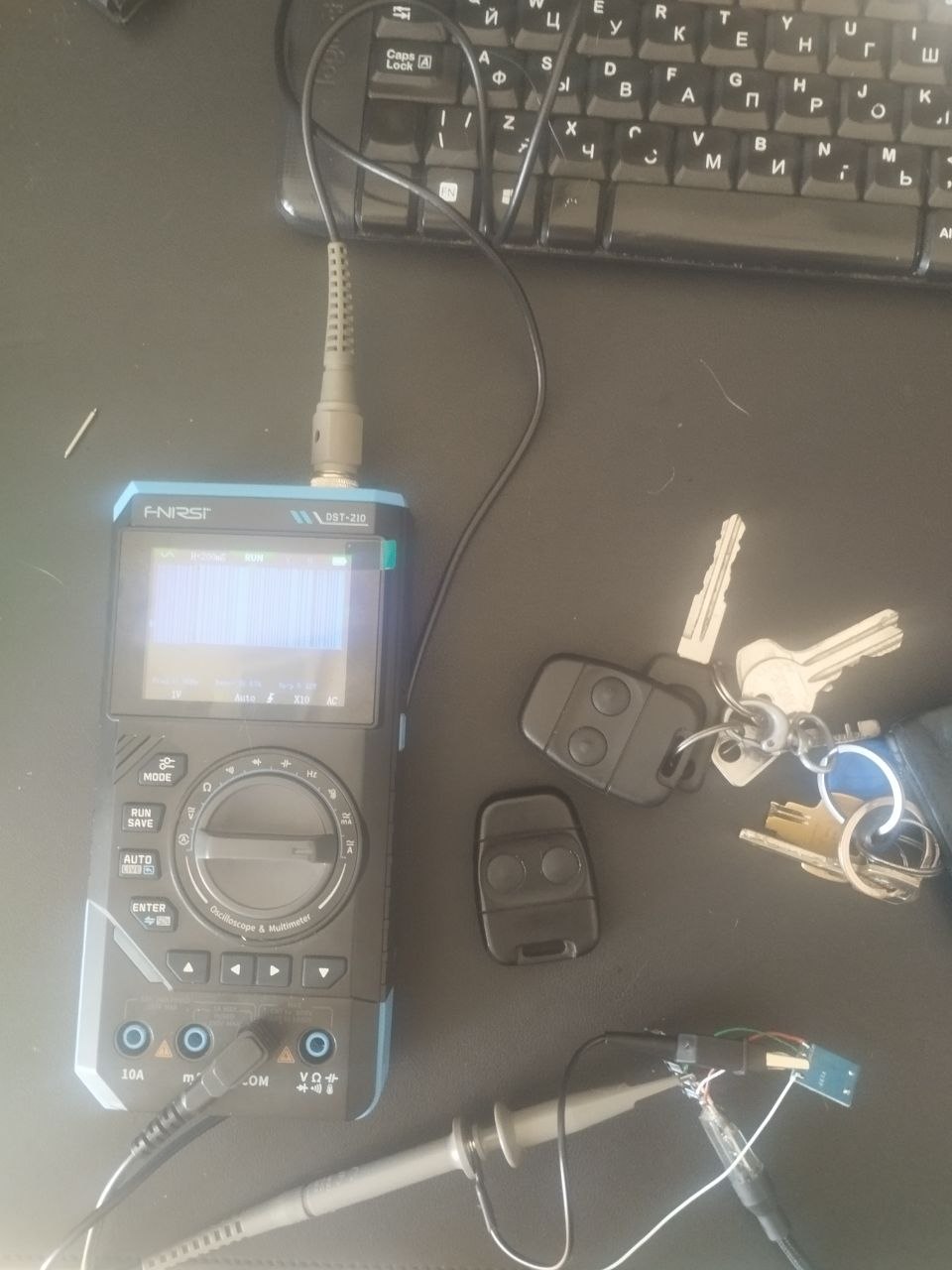

Пытаюсь разобраться почему мои два брелка по очереди, а иногда и одновременно отваливаются от фрила.

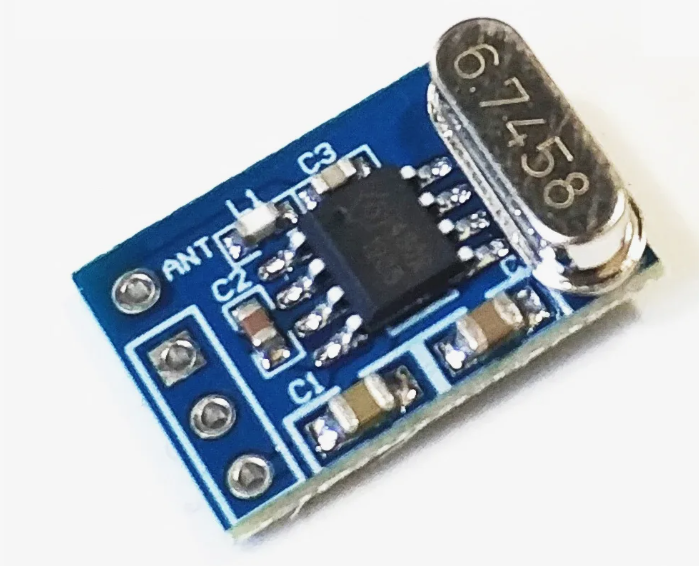

Решил убедится в их работоспособности с помощью такой приблуды:
https://upforme.ru/uploads/0000/d3/70/2/t989564.png
Это приемник радиосигнала SYN480R работает на частоте 433 МГц. как и наши брелки..

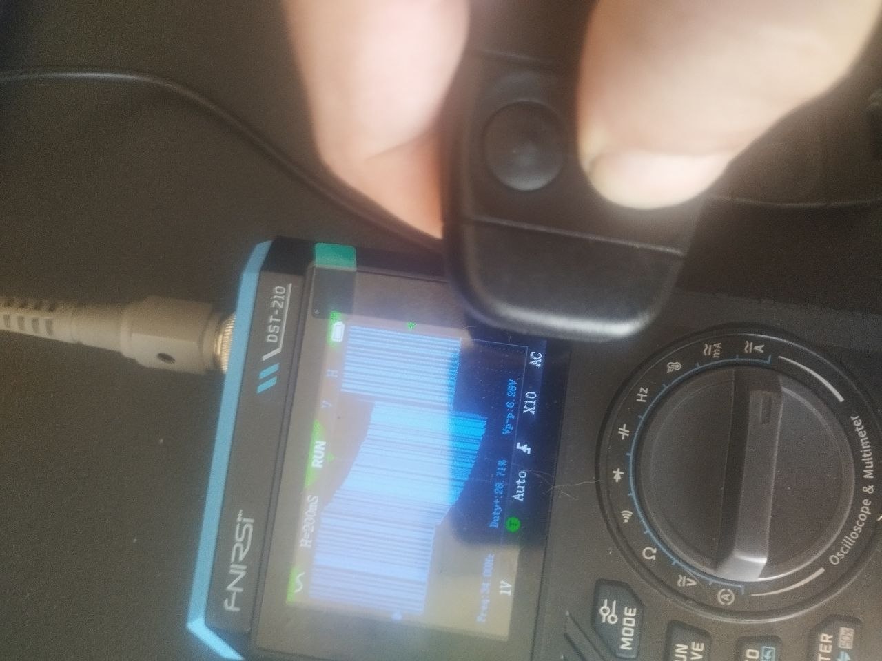

Подключил его к осциллографу. Результат - при нажатии кнопок видно что сигнал "падает", т.е. кнопки работают и оба брелка что-то передают.
Так что брелки исправны и нужно искать проблему дальше..  :disappointed:
