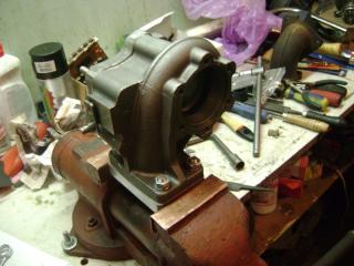

Собрал в выходные турбинку.
https://i.ibb.co/RkSfc4Kz/18803-1.jpg

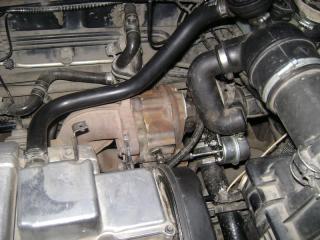

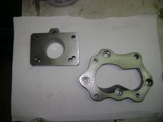

Ну все было так: На чешской турбине:
- Совершенно другая улитка
- Вестгейт установлен не параллельно оси турбины, а под углом.
- другой диаметр турбинного колеса (на 5 мм больше чем у GT1549)
- другой диаметр выходного патрубка
- нет выхода на датчик абсолютного давления.
Пришлось растачивать улитку и делать переходную вставку (см. фото)

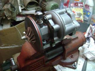

Еще одна фотография - картридж C12. Видно, что задняя крышка компрессора выполнена литой (из чугуна), в отличии от крепящейся на 4-ех дохлых винтиков М4 у Гаррета.
Да, и еще у С12 подвод масла - с резьбой М12, в отличии от М10 у оригинала. На предыдущем фото виден переходник.

https://i.ibb.co/tTryS1Dp/21051-1.jpg
Отредактировано sea.privat (2009-11-27 20:48:41)
LR- это классно. Но буду покупать другую машину - для езды. Заколебало. Фрил - для души, но не более.
А было ведь так....  :dontcare:
И будет. Балдею от фрила. Но так хочется надежности!

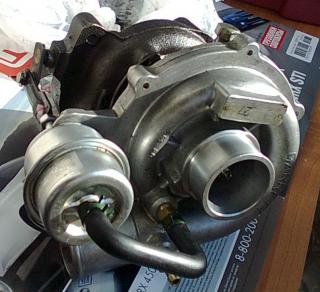

Немножко более удачная фотография с комментами о турбине. Ежель кому интересно - могу выслать эскизы переходника и обработки улитки.
https://i.ibb.co/jkJGGrQX/21102-1.jpg
Хорошо сделано.
Молодец! А размеры всех переходников можно написать ?
LR Freelander LN 2.0 DI (20T2N), 1998
Легко. Отсканирую в понедельник эскизы.

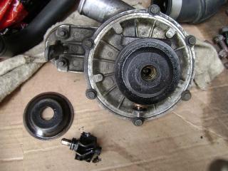

Ну чего коллеги по счастью...Тунайт, по дороге из г. Кострома в славный г. Ярославль (расстояние около 70 км) у меня благополучно накрылась супер-пупер-мега турбина GT1549S, приобретенная в марте сего года под видом совершенно новой в фирме "Турбомоторс", г Москва. Накрылась сразу и окончательно. Сначала - вой, через пять секунд - дребезг, еще через пять секунд - попытка мотора уйти в разнос, пресеченная на корню.
Случилась похожая ситуация, причем тоже ночью :) Правда турбина была не новая, на что грешить пока ума не приложу. Снял впускной воздуховод - вал люфтит миллиметра на 3, хотя 2500 км назад когда менял масло, заодно проверил турбину - люфта почти не было. Вернулся домой "на галстуке", т.к. из движка успело выгнать приличное кол-во масла. Хорошо хоть есть еще одна турбина в запасе. Но перед заменой хочу сменить масло в движке, на что еще грешить, не знаю.
sea.privat, если еще остались эскизы переходников, сбрось пожалуйста, может повторю твой путь с C12.

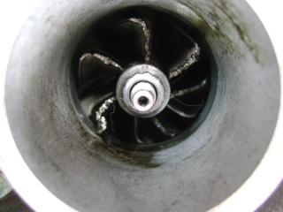

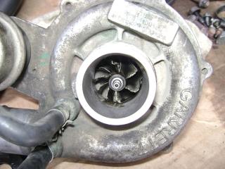

Как это бывает:
Как видно, есть износ подшипника, позадрало крыльчатки, на впускной вообще часть лопастей отломана, сломало вал напополам, и через открывшееся пространство выгнало масло и на впуск через интеркулер, и на выпуск в глушитель. Причина - необъяснима :canthearyou: Масло, как уже говорил, поменяно 2500 км назад, что еще может дать такие жесткие последствия - непонятно. Может, конечно, и общий износ с разбалансировкой, но что-то слабо верится. Опасаюсь за здоровье следущей турбины :)
Пока слил масло из двигателя (осталось примерно 2,5-3 л, правда щуп уже был сухой весь) и интеркулера (около 0,5-0,7 л). Хочу промыть двигатель от всей возможной каки и заменить масло. Залил промывку (готовую отечественную в 5 л канистре, пишут что для дизелей подходит), по мере заливания следил за уровнем - только после того, как залил около 3 л - начало появляться на щупе, до уровня MIN долил еще литра полтора. Пока промою двигатель. Купил масло Castrol Magnatec Diesel 5W-40 (какое и всегда лью) и заказал масляный фильтр (у нас в городе с этим проблемы оказывается, у неофициалов фильтры только на японки). Числа 1-2 должен придти, тогда все завершу и отпишусь.

При установке турбины на место надо проливать маслом подшипник. У меня так было: снял (заменили подшипники, отбалансировали), при установке ничего не сделал (тупо собрал).
Турбина накрылась ч/з 1000 км. Прихватило вал, подшипники развалились и погнуло колеса. Все починил, когда ставил проливал масло ч/з подшипниковый узел...
Бегает...
Есть рекомендация от фирмы по ремонту турбокомпрессоров - там все прописано...
Это для них отмазка не менять по гарантии...
Надо - отсканирую, пришлю...
Вышли конечно, интересно что они пишут. А если не трудно, лучше выложи сюда скан к примеру.
Я тоже конечно проливал - вылил большущий шприц масла через подшипник, грамм 400.

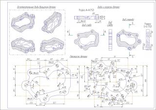

Продолжим тему турбины :)
Как и предполагал, замененной бу-шной турбины хватило на месяц с небольшим, и пришлось включиться в уже активный поиск... Но адекватного варианта по цене не нашлось (а тот единственный, что был у rule3333 - прошляпил :blush: ). В общем, решил я повторить опыт sea.privat. Правда, с некоторыми нюансами. Нашел я еще более дешевый вариант, чем чешская С12 - ее отечественный аналог C12ТИ. :) Выписал, оплатил Сбербанком - обошлось чуть меньше 8 т.р.
А вот дальше начались вопросы. Найти, где смогут мне расточить родную улитку и сделать на нее проставку как у Евгения (sea.privat), мне не удалось в нашем "маленьком" городе :angry: Стал думать в другом направлении - чтоб поставить турбину почти в первозданном виде, за исключением разворота углов улиток, благо места под капотом предостаточно. С другой стороны, было опасение, что не смогу из-за отсутствия знаний и опыта создать нужную форму расточенной улитки с проставкой, как у оригинала, а тут - заводской комплект, только смоги установить :) Начертил чертежи переходных вставок на впуск и выпуск выхлопной улитки под наши установочные размеры и, снова в поиски токарей-фрезеровщиков, с ноября по март, млин... :mad: Не берется никто, привыкли стандартные детали делать, так проще жить ведь, а тут головой надо подумать, да вдруг пролетишь чуть, материал испортишь и время потеряешь без прибыли... В общем, чтоб сходу найти толкового мастера - тоже проблема оказывается. В итоге наконец нашел одних, поначалу отказались, но все же мы общими усилиями добили вопрос, пришлось правда фигурную вставку (на выпуск) самому доработать напильником и ножовкой по металлу :)
Конечно, пришлось немного переделать кронштейны крепления, изготовить проставку на подачу масла по аналогии с sea.privat, и из-за того, что турбина встала выше чем родная, сдвинуть крепления подающей и нарастить сливную магистраль для масла. Под штуцер для датчика давления наддува на С12ТИ есть готовая площадка, только не просверленная, осталось только сделать это и нарезать резьбу.
Ниже чертежи и фото результата.

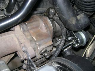

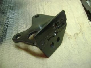

Вестгейт я применил с новой турбины, а регулировочный наконечник взял с фриловской. Кронштейн для вестгейта выправил и установил по аналогии с оригиналом - прямо.
https://i.ibb.co/xK07v3yH/44917-1.jpg
https://i.ibb.co/fVzvxDPy/44917-2.jpg

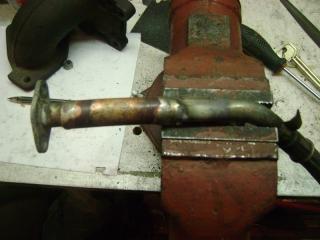

Кроме этого, из-за того, что выпускной патрубок из турбины на приемную трубу глушителя встал выше, у меня приемная труба стала немного мешать включать 4-5 передачи. Пришлось немного разрезать и отогнуть колено приемной трубы пониже. По случаю сделал фото поработавшей турбины после 250 км пробега :)
https://i.ibb.co/YT2m39Zz/44919-1.jpg

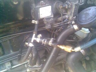

Теперь что касается измерения давления наддува, тут я в полном ступоре :dontknow: Машина прет как танк, вроде бы все замечательно, но как правильно измерить давление наддува? Пробовал делать по вот этой методе, но тут есть нюанс для нашего авто - при нажатии на тормоз ограничивается подача топлива и обороты резко падают. Был даже подобный случай на форуме, когда залипали доп. контакты на лягушке тормоза и двигатель переставал тянуть. Пришлось имитировать полную нагрузку движением в гору :)
В общем, при движении в крутую затяжную гору на 3-й передаче, на 2250 об/мин у меня было 0,5 бар, на 3000 об/мин на 3-й - 0,8-0,9 бар :dontknow:
Максимум, что удалось добиться (не пугая встречных участников движения :) ) - 1 бар на 3000 об/мин. Правда, я подключал манометр не ко в впускному коллектору, а в разрыв датчика давления наддува, который подключен к улитке турбины. Или все-же турбина получилась великовата, ваши мнения? :)
