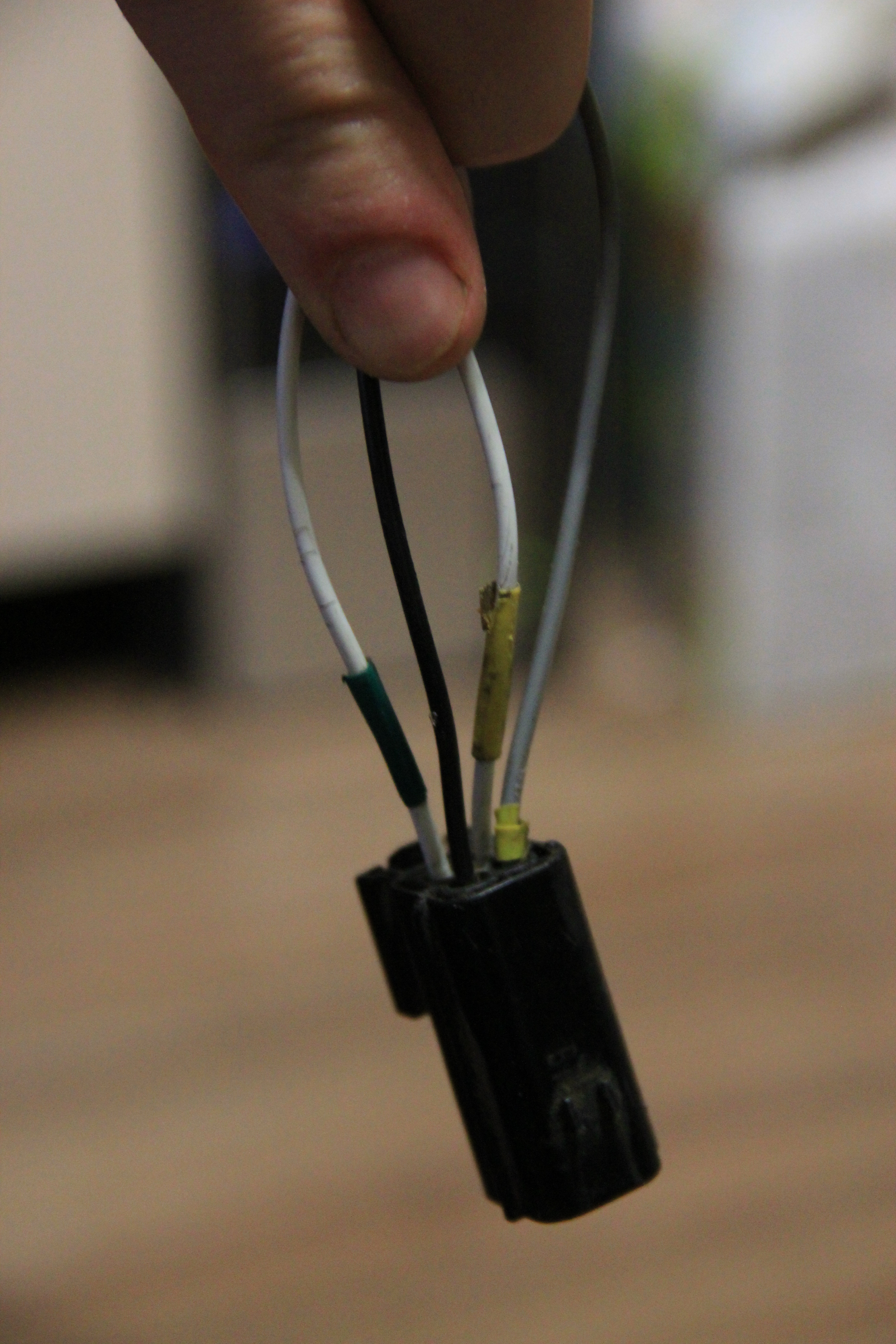

я понимаю тема раскрыта давно,НО всё же кто сам перепаивал Bocsh'евский лямбда зонд,подскажите пожалуйста!
https://i.ibb.co/8gcnL4C3/r0Jnk.jpg
Это "мама" .https://i.ibb.co/VWGy3LzH/6bxgn.jpg
Это "папа".
Подскажите пожалуйста, какой провод от мамы, с каким должен быть законтачен с папы?
на маме как мы видим розовый,зелёный,оранжевый,синий
на папе два белых,черный и серый.
Отредактировано ManChester United (2014-03-27 20:14:40)
186
А родного разъема не сохранилось?
Я перепаивал,но смотрел по разпиновке на папе...
Не помню,но Тихомиров по моему где-то говорил...
Отредактировано Romano (2014-03-27 20:59:35)
187
1 не розовый, а розово-черный =
2 не зеленый, а светлозелено-серый=
на одном из них  висит масса=белый
на второй= серый
3. не синий, а сине-оранжевый= черный
4. с черным- угадал :)=черный
Отредактировано Tihomirov (2014-03-27 22:59:55)
188
Отредактировано Romano (Вчера 20:59:35)
выкинул. зачем-то.
Господа! Итого:
розово-черный  К  белому
светлозелено-серый К второму белому
сине-оранжевый К серому
черный К черному?
