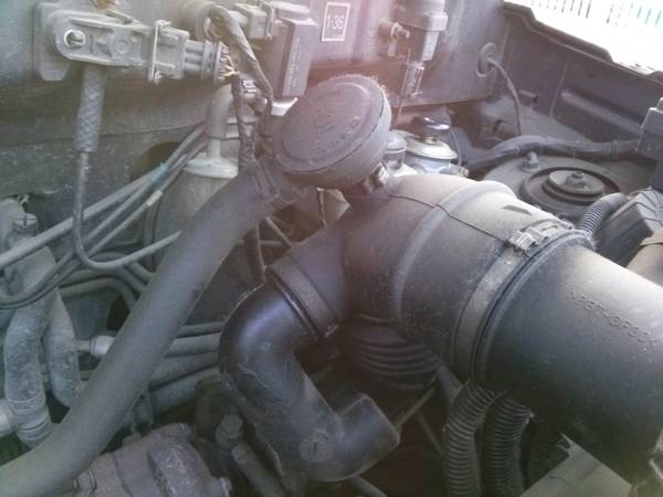

Всем привет!!!   Сегодня обнаружил что агрегат под названием "сапун" в масле, как говорят "запотел".
Из за чего это может быть и как с этим "бороться" ?

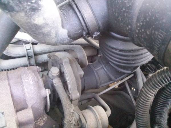

У меня тож там все в пыли и масле, вот фото
https://i.ibb.co/Hpq2y3Kb/b-HP5A.jpg
А еще такая же беда на турбине
https://i.ibb.co/ycFqcYd8/zi-K8p.jpg
Сегодня помыл двигатель теперь будем смотреть :) тока чет после мойки иногда подтраивает и глохнет, и еле едет :(
Отредактировано xumuk_712 (2013-12-21 21:25:03)
