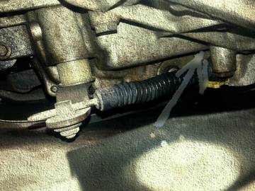

Добро время суток Всем! Нужна помощь, решил проверить уровень масло на АКПП. Как написано по мануалу болт под шестигранник для проверки уровня не нашёл но нашёл над трассом селектора  болт на 14. Решив наверное это и есть тот самый болт, на свой страх и риск открутил болт. Из-за отсутствие ямы пришлось поддомкратить и снять колесо. Когда открутил болт вытекло грамм 75-100 масло. Поставил на место болт, колесо, долил грамм 200 масло,завёл двигатель селектор как по мануалу прошёлся по всем передачам и поставил на Р. но когда открутил болт вытекло литров 2,5-3 масло. Некто не подскажет что за болт над трассом селектора?https://i.ibb.co/1GXqKV9x/b-Fx79.jpg
стрелкой показано где установлен болт
будь осторожней а то можешь попасть на заднюю скорость

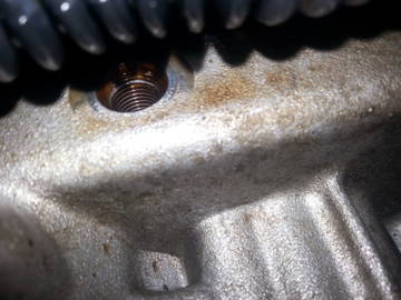

Частичная замена, слил сколько стекло, залил пока не потекло через переливной патрубок я думаю будет правильно и через 40 тыс повторить процедуру.
http://sg.uploads.ru/t/THPuX.jpg
http://sg.uploads.ru/t/73sxy.jpg
вот вам фотки контрольного отверстия)
