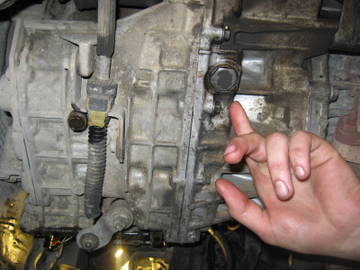

Тихо, тохо, разашолся!  :mad:
На посмотри!
https://i.ibb.co/B5THS7Cs/CEMri.jpg
Вот те фото!
Виш, это сливной!
Ну я думаю ты его нашел!
https://i.ibb.co/XZzwJNSQ/c-G8EL.jpg
А вот тут в этом месте уровень смотреть!
Ток это фото моего старого автомата, а тут кто то впендюрил болтяру!
А на самом деле в этом месте под шестигранник, залезь под машину позекай!

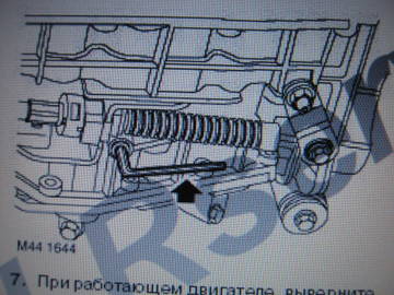

На ещё, сфотал прям с мануала!
Уровень как и где смотреть!
https://i.ibb.co/vxtHX95x/Bv3n-X.jpg
Ты счастлив!?  :flag:
Ты счастлив!?
НА ЗАВЕДЕННОМ МОТОРЕ
Это пробка такая под ключ на 13, у меня такая же.
и у меня под ключик на 13..причем родная...

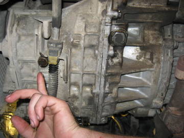

Максиму конечно спасибо огромное, особенно умному d2ima, я вот тут выложил свою фотку что-бы Вы сами увидели (там стоит родной болт на 13 и никто его не крутил, грани абсолютно целые). Так следующий вопрос какой Все-таки уровень должен быть?
https://i.ibb.co/NgdW4k2p/nw-Sm-U.jpg
Отредактировано Master11 (2013-01-05 23:29:40)
болтик вроде тот самый..для пущей уверенности под ним должна быть резиновая шайбочка..по длинне он короткий..порядка всего 12 мм..откручиваться должен очень легко..руками почуствуешь что ему ничего не мешает
масло на заведенном прогретом до 40-50 градусов двигателе в положении паркинг должно капать из открученного ентого болтика
общее количество масла для заполнения сухой акпп 8,5 литра
