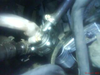

157
Я не знаю, я помпу не разбирал. 0 392 020 024

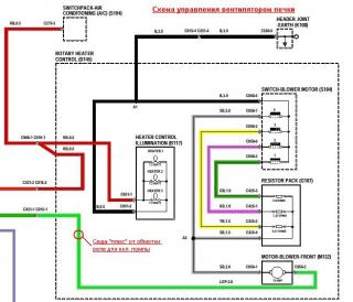

Привет всем.
Поставил помпу, работает как зверь :D .
Хотел сделать так чтобы она работала вместе с вентелятором печки, через реле, включил вентилятор -- заработала помпа.
Разобрал пол парприза,но не нашёл управляющий + который пойдёт на реле.
Искал по схеме, но так ничего не понял.
Подскажите на каком из проводов появляется плюс при включении вентилятора (управляющий)?
159

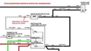

Постоянного "плюса" там нет. Управление идет подключением массы либо через резисторы, либо напрямую в положении "4". Но во всех положениях регулятора оборотов печки, отличных от "0", есть постоянная масса для управления лампой индикации включения кондиционера. Можно попробовать зацепить на нее доп. реле для включения помпы (см. рис. ниже). Т.к. эта точка уже после управляющих контактов от кнопки вкл. кондиционера, на работу схемы управления кондиционером доп. реле не должно повлиять.
Можно, конечно, обойтись и без доп. реле, но боюсь - долго ли выдержат контакты на переключателе режимов печки рабочий ток двигателя помпы? А переключатель этот, предполагаю, в фунтах стоит ;) Впрочем, другие его контакты ток вентилятора печки держат. Пока воочию их размер не увидишь, трудно сказать... :dontknow:
https://i.ibb.co/MyRnkXMz/40816-1.jpg
https://i.ibb.co/q33HdJYT/40816-2.jpg
https://i.ibb.co/1G7DQWS7/40816-3.jpg

Привет всем.
Большое спасибо Vitaliy за выше приведённую схему!
Но мне не совсем понятно куда что подсоединять. :dontknow:
Если вам не трудно объясните пожалуйста где взять + и - .
Я очень долёк от электроники, если можно объясните мне простым языком ( этот провод сюда а этот сюда).
Хотя бы примерно где находится + и - в авто, куда лезть и где искать.
Заранее спасибо за ответ.

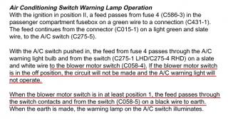

а что конкретно неясно-то? управляющую массу с лампочки в кнопке вкл кондея
(должна появляться при включении отопителя кроме 0)- отличная идея!
Что конкретно не получается?
Отредактировано Tihomirov (2011-03-07 16:58:50)
171
учитывая ситуацию с глюками заднего дворника предлагаю подключить так:
1. контакт 30 реле, (+) от зажигания через предохранитель., запаралелен с  контактом 88
2. контакт 88 реле,  запаралелен с  контактом 30
3. контакт 85 реле, (+) на помпу
4. контакт 86 реле, масса с лампочки в кнопке вкл кондиционера.
https://i.ibb.co/KjGzNmyK/42352-1.jpg
Отредактировано Tihomirov (2011-03-07 17:08:55)

управляющую массу с лампочки в кнопке вкл кондея(должна появляться при включении отопителя кроме 0)- отличная идея!
Спасибо :blush:
Только эту схему надо на летний режим немного додумать наверное (в плане отключения доп. помпы), чтоб не гоняла усиленно горячий антифриз через печку. А то как бы совсем жарко в салоне не стало :D , да и кондею тоже лишние тепловые нагрузки ни к чему...

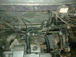

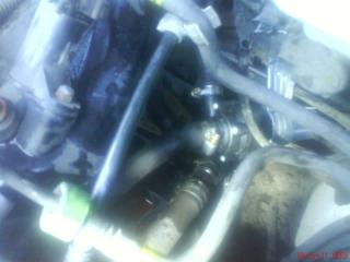

И я тожк поставил доп помпу, правда брал на разборке от какого-то Volvo, но маркировка у него GM, а номера не помню. Брал вместе с патрубком подающим из него и сделал колено нехватающее для полного счастья. Только все никак подключить не могу, но на этих выходных должон успеть, если с карданом при установке не возникнет никакого "форс-мажора". Сразу снял родные патрубки, все тройники разсоединил, хомуты родные резал очень аккуратно болгаркой. Потом собрал обратку из печки в блок цилиндров и врезал троиничок для обратки из раздатки, напрямую соединил рубашку клапана EGR с подачей на печку. Из оставшихся шлангов и тройников собрал подачу с блока через доп помпу на рубашку EGR. Правда не было времени подключить, так все лето и проездил. Попробую прикрепить фотки, но только первую часть, вторую что-то не могу найти, на выходных сфоткаю  и добавлю кому интересно ловите.
https://i.ibb.co/jPKk0K3D/54528-1.jpg
https://i.ibb.co/CK2Y0k6v/54528-2.jpg
189

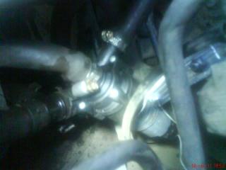

а вот моё
https://i.ibb.co/KxnbVH7V/54646-1.jpg
Отредактировано greshnik (2011-09-09 16:40:46)

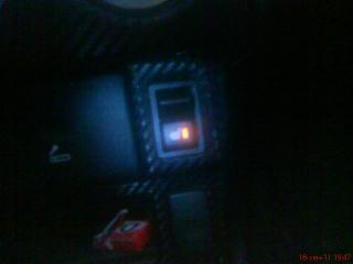

решил и я подготовиться к зиме
вот,дольше писать чем делать...
качество не очень,но все-же...
https://i.ibb.co/90mKvVG/55363-1.jpg
https://i.ibb.co/GfgHVF8S/55363-2.jpg
https://i.ibb.co/39ChjrVJ/55363-3.jpg
https://i.ibb.co/zHfmHM2Q/55363-4.jpg
https://i.ibb.co/nsFNcdpZ/55363-5.jpg
197
интересную вещь заметил - стою на месте,мотор заведен,печка греет,температура по бортовику 90...воздух горячий,но не очень...
включаю доп насос - воздух явно горячее,руку не удержать,все хорошо...но ТЕМПЕРАТУРА ДВИГАТЕЛЯ ПОДЫМАЕТСЯ ВЫШЕ СОТНИ!
вроде бы и нормально,но один раз поднялась до 115!
почему повышается температура???по логике должно быть наоборот...
