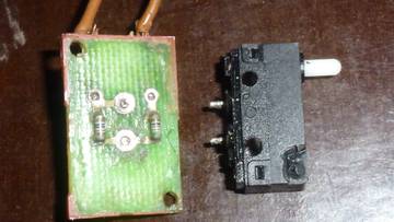

Нарыл инфы для самодиагностов...
Для проверки исправности челночного клапана АБС - меряем сопротивление на его разъёме.
- Челночный клапан полностью открыт, тормоза не задействованы.  Сопротивление от 2977 до 3067 Ом
- Челночный клапан полностью закрыт, тормоза задействованы. Сопротивление от 1007 до 1037 Ом
- Челночный клапан в среднем положении (т.е. один открыт, другой закрыт). Сопротивление от 1992 до 2052 Ом
https://i.ibb.co/GfbqB0bt/14240-1.jpg
Отредактировано KVK (2009-07-03 15:47:31)
Етие челночные клапана как мерится (ОМится) судя по "тормоза задествованы, не задйствованы" значит по ножкам разьема, или разобранном АБС.

Челночный клапан и датчики положения челночных клапанов - разные вещи. Ersai описал замену блока датчиков положения челночных клапанов. Чтобы избежать путаницы  и не вводить народ в заблуждение, прошу  KVK изменить название темы и отредактировать описание методики "проверка  датчиков положения челночнЫХ клапанОВ" :flag:
правильно, вещи нада называть своими именами.
Тем более в техническом разделе форума 8-)
