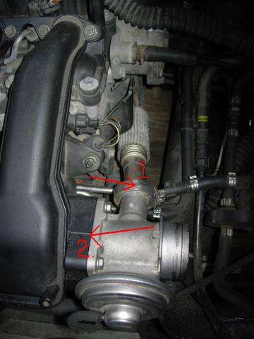

sea.privat
а подробнее где и как глушится ЕГР есле можно на схеме (рис.)
Поделиться142011-01-03 10:11:54
Для тд4 сначала необходимо проверить, насколько ECM контролирует его работу - потому что бывает что блок сразу высвечивает ошибку, а бывает что и нет. Проверяется блоком все хитрым способом - по показаниям ДМРВ.
Короче, сначала проверка. Сдергиваем с клапана 7 трубку, идущую на клапан 8 и затыкаем ее подходящей пробкой.
Заводим мотор и катаемся. Появилась ошибка (в смысле загорелась лампочка CE)? Одеваем трубку назад и уныло оставляем систему на месте... Нет? Тогда глушим путем демонтажа от коллектора клапана 7 с подсовыванием между ним и коллектором любого подходящего куска железа вместо прокладки.

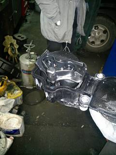

Здесь накопал кое что, хочу сотворить такое же без заглушек

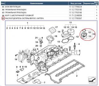

Итак замена легендарного сатинового фильтра (мотор M47) маслоотделителя на новый вихревого типа (мотор M47N).
Проблема сводиться к тому, что сатиновый фильтр не справляется со своими обязаностями и становиться чернее ночи уже после 10.000 км. пробега. Соответственно взвесь воздуха с неотделенным маслом поступает в турбину, что пагубно влияет на ее ресурс. Вывод - регулярная замена, либо колхозим нечто собсвенное (можно использовать металическую стружку на подобия щетки для мытья посуды вместо паролона), либо пробуем вставить фильтр нового вида - вихревой, у которого ресурс намного больший.
Основная беда - фильтр нового вида не подходит по размерам в посадочное место и не дает полностью закрыться крышке маслоотделителя
Ссылка скартинками имеется не могу сбросить не допираю как это сделать
Отредактировано гаяр (2011-01-03 15:06:33)

http://bmw.e46club.ru/forumvb/viewtopic … mp;t=31413 почитай , что касается фильтра нового и старого образца
визуально посмотрел данный дивайс, что ставиться на M57 и на M47N, визуально они одинаковы, но разные номера (может за счет того что разные фильтрующие элементы идут) хотя прокладки под одним и тем же номером. Подходит или нет другой фильтрующий элемент можно узнать только на практике.

http://www.ozzon.net/forum/viewtopic.php?f=4&t=129 вот получилось , делаю это первый раз малость задержался

то, что стоит у нас на TD4 такое же стоит и на BMW 3.0D
Поделиться302011-01-04 13:18:29
на M47 ставилась корпус с мебранной куда ставится фильтрующий элемент, зеркальное отражение нашей , к нам подходит от М57 т.е. от 3.0 литровой (я уже об этом писал)
Поделиться312011-01-04 13:29:53
на M47N ставиться данный блок фильтрации (многие именнуют "обновленный")
найди отличия
Поделиться322011-01-04 13:35:10
Может легче купить обновленный блок фильтрации, чем покупать фильтр, а потом старую крышку и сам фильтрующий элемент доводить напильником. Со временем мембрану то же нужно менять
У меня эта трубка предусмотрительно заглушена подшибником. Прежний хозяин видать не гринписовецем был!

Здраствуйте, на моей машине тот самы филтр установлен! Жаль, сделал фотки, но гдето пропали...
Отредактировано Лъчезар (2012-03-19 20:43:59)
Поделиться472012-03-21 15:49:18
А вот это интересное фото!!! Кажется тут именно улиточный фильтр нового образца.Жаль снято только с одной стороны.

ну если ты так ставишь вопрос, то не важно, что в первом, что во втором случае впускной коллектор со стороны
выпускного герметичен
Отредактировано Tihomirov (2013-04-17 22:26:18)
Поделиться502013-04-20 01:10:06
БМВ -ешники глушат его 5ти рублевой монетой, что скорее подходит для варианта 1. Но это , возможно просто от лени.
