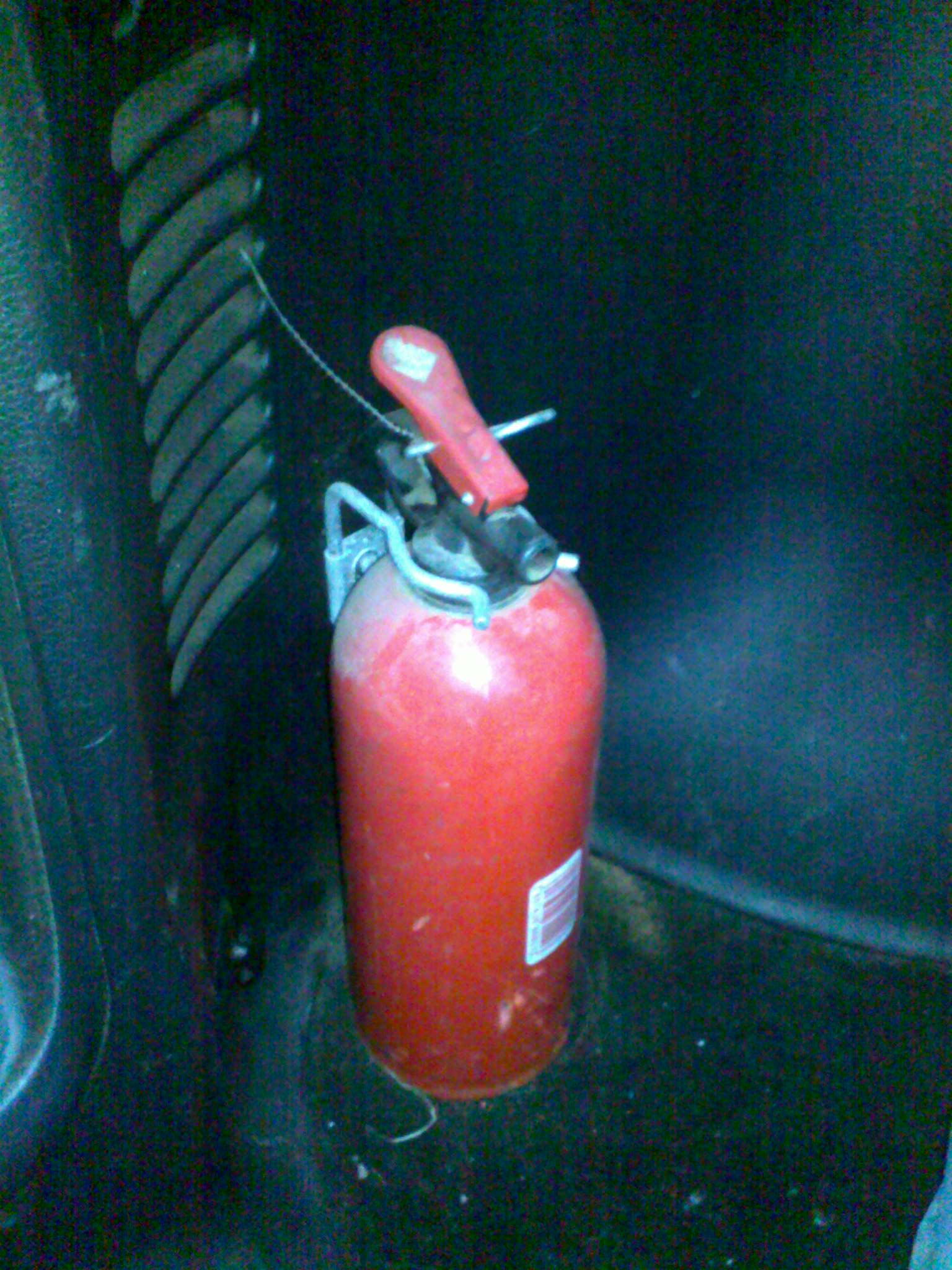

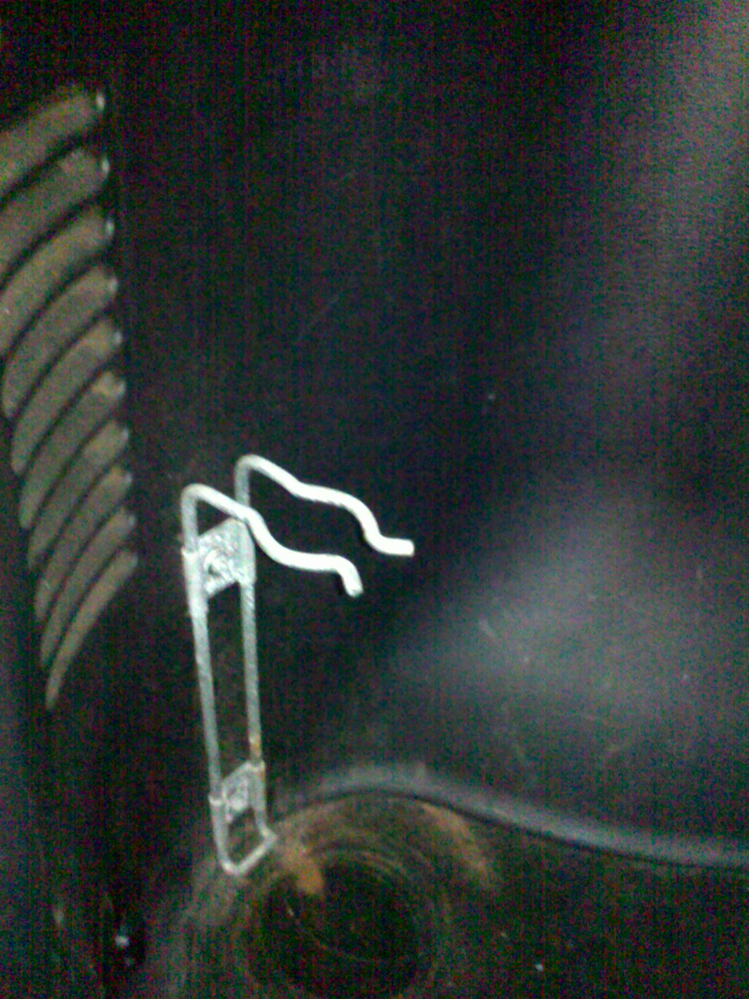

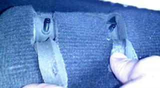

Здравствуйте!
На форуме поднялась, на мой взгляд, весьма важная тема - пожаробезопасность. Выдвигались весьма правильные идеи разместить огнетушитель в салоне, чтоб был всегда под рукой. Скажите кто как решал проблему?
Я решил так:
Купил аэрозольный огнетушитель с кронштейном (продаётся на любом авторынке), в кармане водительской двери сделал 2 отверстия под саморез. Прикрутил кронштейн огнетушителя, предварительно посадив его на герметик (самарезы снизу сточил, чтоб за порог не цепляли), а чтоб не дребезжало, сверху наклеил пенку на двусторонний скотч. Вот что вышло:
http://s56.radikal.ru/i151/0905/48/606a3b362984t.jpg
http://s47.radikal.ru/i115/0905/74/ae5028f38c9ct.jpg
http://s56.radikal.ru/i151/0905/16/e723634ae8d9t.jpg
Из плюсов - то что всегда под рукой.
Из минусов - для ГТО не годится. Годится лишь для собственного успокоения, и  чтобы затушить возгарание в самом его начале. Окурок, загорающуюся проводку и т.п. Для более серьёзного пожара не годится.
