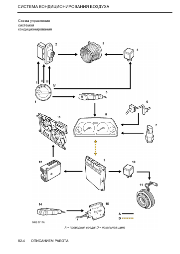

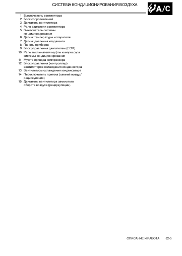

Нет еще,схемку бы.Вот кто выкладывал,а что к чему :dontknow: https://i.ibb.co/FkyJ0NCY/h-Eyip.jpg Расшифровал бы кто,т.е.перевел на русский.
Отредактировано ВИЛ (2013-06-01 14:04:50)
ВИЛ написал(а):
Расшифровал бы кто
Есть схемка получше качеством, чтоб надписи были видны все?

Постараюсь расписать последовательность запуска и работы кондиционера если выберу время, так как я на работе (вахта). Если есть схема с хорошим качеством, скинь.
https://i.ibb.co/Ps6NhqHb/dflbs.png
https://i.ibb.co/2JvLbdp/8B0GF.png
Отредактировано elekKZ (2013-06-01 15:12:47)
elekKZ написал(а):
Если есть схема
В том то и дело что нет :dontknow:
