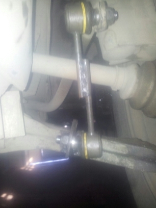

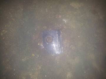

решил по эксперементировать
год катаюсь уже забыл как они гремят
http://se.uploads.ru/t/re61n.jpg
https://i.ibb.co/PsmJGYJj/5Vfr3.jpg
http://se.uploads.ru/t/eDcd0.jpg
https://i.ibb.co/ZzjHHmXG/Myc-Su.jpg
не пойму, к чему приварил "ухо" крепежное?
Я таким образом между собой сваривал в незапамятные времена, когда с з/ч было ну очень "плохо" :crazyfun:
Кстати, ржака-ржакой, а у Garri84 стойки по более правильной схеме собраны. Поаккуратнее бы, да и  если был бы обоснованный расчёт - вот так и правильно. А то у нас штатно - ход идёт на вырывание из гнезда. А по схеме Garri84 - поперёк всё работает. Служить будет долго, но - вопрос с безопасностью.
Надёжно?
На наших подвесках ход чрезмерно большая, и поэтому стоики не долго живут, указанный способ, теперь будет сокращать жизнь шаровых опор...
Отредактировано ersai (2015-03-01 14:03:33)
Надёжно?
за основу взята схема подвески мазды 626...расчёты конечно приблизительные но нареканий не вызывают всё работает .....по безопасности не скажу но катаюсь год вообще никаких проблем..... штатные менял каждые три месяца
Я сделал немного по другому, стойки родные.http://s2.uploads.ru/t/mkaRg.jpg
http://s6.uploads.ru/t/tFpxl.jpg
http://s7.uploads.ru/t/9YoaZ.jpg
Если увеличился срок службы стойки,то уже неплохо....Осталось подобрать подходящий вариант с другой модели авто чтоб без лишней сварки(стержень стойки не из двух частей). http://s2.uploads.ru/f3doc.gif
Сказать, что езжу сильно аккуратно или что по хорошим дорогам- не могу- не для того этот авто брался, тем не менее 30тык косточки уже отходили и не сдаются пока, поменять раз в год/полтора- не вижу проблем ни финансовых, ни трудозатратных.
Я так понимаю, что в таком положении их не выворачивает при повороте руля, работают ровно по вертикали. Нормальный вариант
