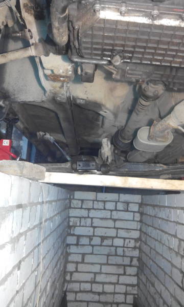

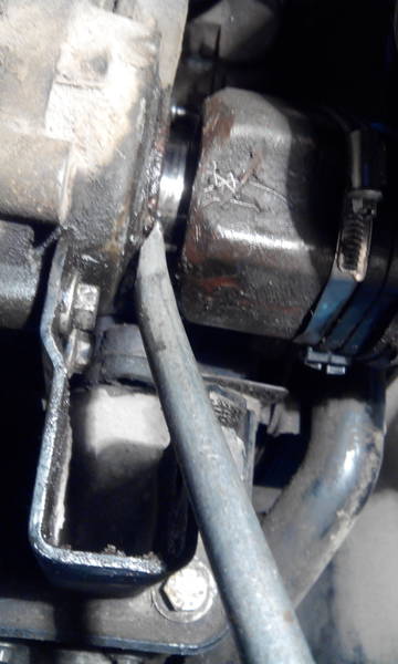

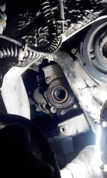

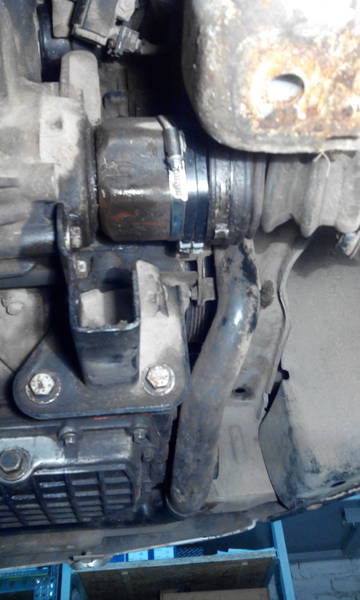

КУПИЛ САЛЬНИК Corteco 01029619B ЗА 560Р ОН ПОДХОДИТ, НО ИЗ ЯМЫ ТРУДНО ПОСТАВИТЬ , Я СНЯЛ ПОДРАМНИК И ВЫДЕРНУЛ ПРАВЫЙ ВАЛ ПРИВОДА, ТАК НАМНОГО ЛЕГЧЕ ПОСТАВИТЬ.
