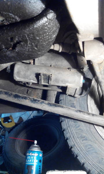

ТОПЛИВНЫЙ ФИЛЬТР НАХОДИТСЯ РЯДОМ С  ПРАВЫМ ЗАДНИМ КОЛЕСОМ
https://i.ibb.co/83tcnMc/B1A67.jpg
https://i.ibb.co/TBZ3rvXP/ua-WFg.jpg
https://i.ibb.co/6cDwvkKq/g-IGWp.jpg
https://i.ibb.co/gFdn2fnQ/Pme-WV.jpg

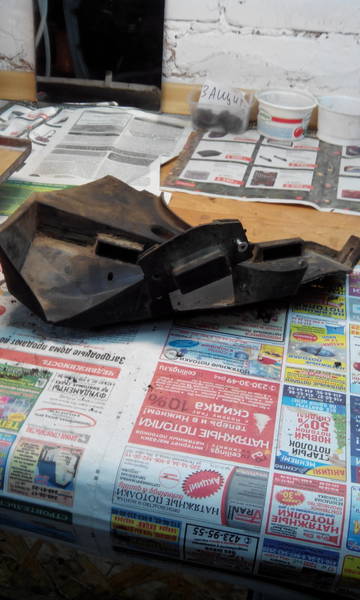

СНЯТЬ 2 КРОНШТЕЙНА КРЕПЛЕНИЯ НАСОСА И ФИЛЬТРА
https://i.ibb.co/21s1Shxm/Aesq-F.jpg

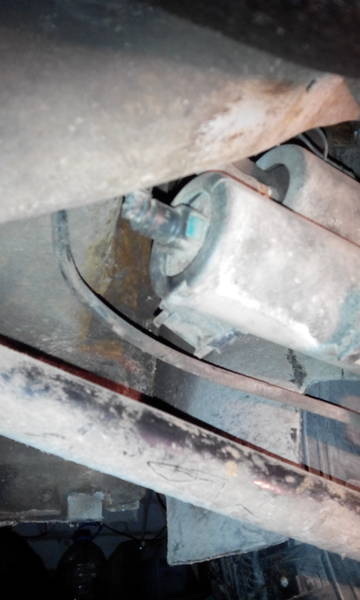

НАЖАВ НА СИНИЕ КНОПКИ ОТСОЕДИНИТЬ ШЛАНГИ ОТ ФИЛЬТРА
https://i.ibb.co/pjgkzg2m/l-NZu-E.jpg
https://i.ibb.co/4gZW49v7/JTAC3.jpg

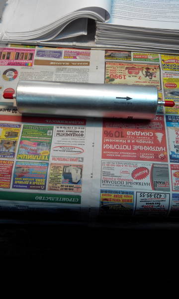

ВСТАВИТЬ В КОЖУХ НОВЫЙ ФИЛЬТР, ЗАЩЕЛКНУТЬ ТРУБКИ . ФИЛЬТР СТАВИТЬ СТРЕЛКОЙ НАЗАД
https://i.ibb.co/pj3rC817/Oz0c-A.jpg

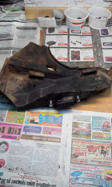

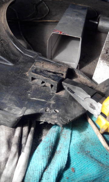

ДЛЯ УСТАНОВКИ КОЖУХА Я СРЕЗАЛ ЗАКЛЕПКИ И ВКРУТИЛ 2 БОЛТА М6
https://i.ibb.co/6RWBFgdm/F1b0J.jpg

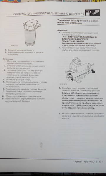

ИНСТРУКЦИЯ ПО ДЕМОНТАЖУ
https://i.ibb.co/RTmNK9zR/7noz-V.jpg
https://i.ibb.co/TQdLbhJ/6y-El-U.jpg
https://i.ibb.co/k6y7d9Jb/gv-YKN.jpg
https://i.ibb.co/9HzYXj4b/v-Vrx-O.jpg
