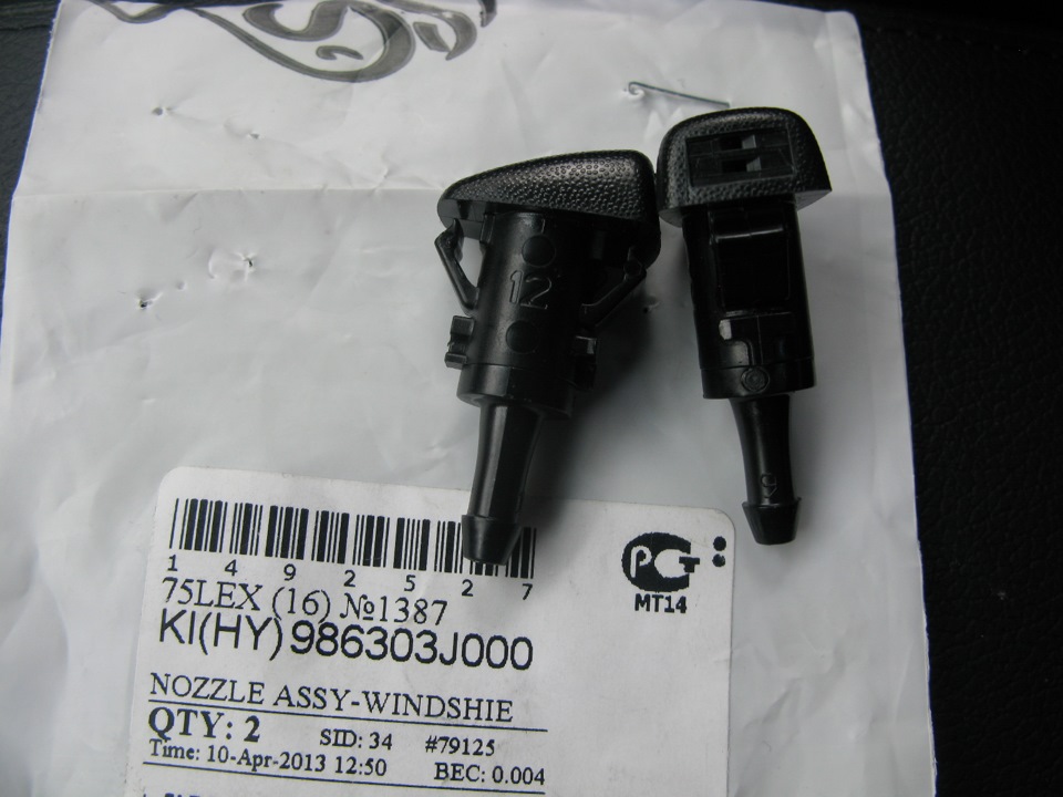

Поштудировав интернет, начитался и пришел к выводу, что самые хорошие веерные форсунки от KIA Sorento они веерные, 2х рядные + обратный клапан встроен. Но стоят они 500р+ штучка
Фото позаимствовал у пользователя AlefGK на drive2

этих форсунок у меня на руках нет... но читал, что нарезают на них резьбу М8

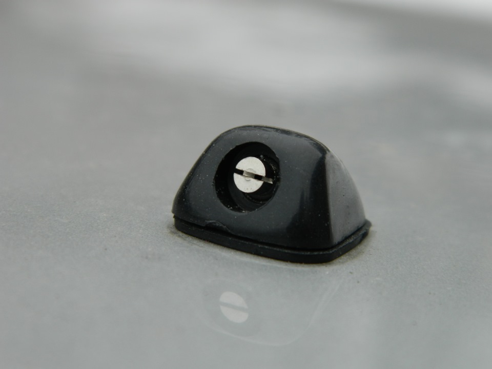

Еще пару дней катался вот с такими форсунками, купил их в вазовском отделе:
они не то чтоб веерные, они орошают стекло... как "бутылек" для цветов, которым опрыскивают...=) но так же одна орошала хорошо, другая х.з. куда...

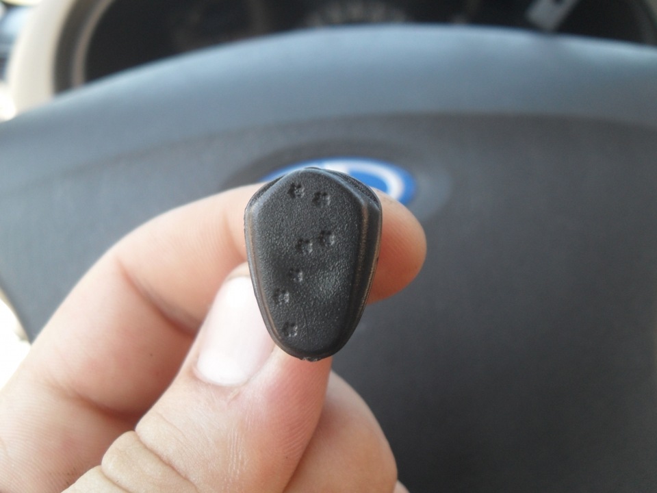

сегодня купил на пробу, вот такие же...
они веерные... но веерят, не только на стекло но и на крышу... снял, вернул логановские
