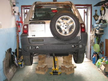

тут я выкладывал фото где снимал двигатель.. правда ямы нет Восстановление фрила рестайл 2005гв 2.5v6 акпп

Дело говоришь!  :yep:
Мы моторы постоянно через низ вытаскиваем!
Домкрат или пару в помощь, подставки и усё!
Блин, столько раз это делали а чёт не одной фоты!  :dontknow:
Покажу на примере снятия задней подвески, типо так!
https://i.ibb.co/93BF4CS2/AHVYs.jpg
тоесть перед поднять, подрамник открутить и мотор вместе с коробкой и раздаткой опустить вниз. так?
LR Freelander 2.0 DI 1998 г.
Так точно!  :yep:
Сам уже всё знаешь!!!  :cool:
Удачи в ентом деле!!!  :flag:
