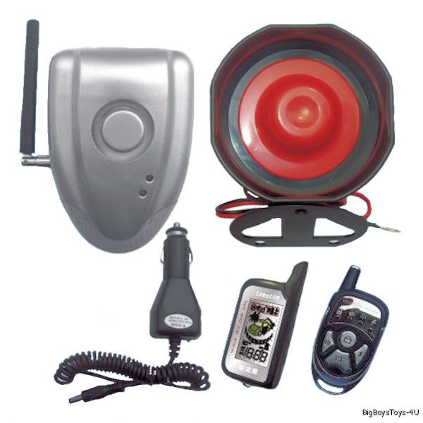

Решение проблем :  и пейджер, и определение положения машины, и прослушка салона... В крайнем случае, можно как сигнализацию на даче использовать.
http://mobi-click.su/
Итог поисков – совершенно автономная сигнализация. Не требует установки не имеет общих цепей с автомобилем даже в питании.
Блок сигнализации цепляется в любом месте салона автомобиля на клипсу и все. Сигналка имеет датчик вибрации и датчик давления (удары открытие дверей нарушение целостности корпуса) собственную серену и пульты двухсторонней связи главный блок питается от своей же литиевой батерейки (заряжать раз в две недели через прикуриватель) и самое прикольное автономный мощный ревун связанный с главным блочком только по радио каналу, но ему нужно 12 вольт.
Ревун я не подсоединял достаточно зуммера пульта. При необходимости его можно подключить например к старому аккумулятору который стоит на балконе получится мощная система машина на парковке а ревун орет на балконе.
Вещь забавная может охранять хоть баньку хоть тумбочку с пирожками и конечнож любой автомобиль.
Покупал на ebay с доставкой из Новой Зеландии – итого 140 ихних баксика. Дошло за 3 суток!!!!! FedEx
=http://cgi.ebay.com/ws/eBayISAPI.dll?ViewItem&item=320529284719&ssPageName=STRK:MEWNX:IT=
