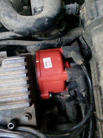

Крышка трамблёра подходит от фонда Орион, с медными контактами ставил Денис сын Вадика Призрака, какой фирмы я не помню
Я ставил крышку трамблера от Форда. Номер 8595 по Экзисту. С медными контактами. Прожила она 1,5 года и все контакты окислились и развалились. Сейчас стоимость этой крышки около 3500 руб. Дороговато (брал за 800 вроде). Так что ставлю Патрон, имея в запасе еще 2 таких Патрона. Раз в пару месяцев чищу контакты и вроде всё нормально.

Вот спасибо, это фирма Bremi, точно, наконец-то....У меня патроны были, 3 месяца и хана, так же как и бегунок...
