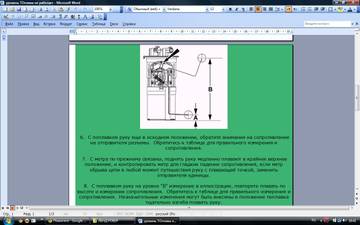

3. Если нет дефектов зрения можно увидеть, отключите 2 уровня топлива отправителя разъемы из верхней части насоса сборки, (стрелка на рисунке) и подключение к электрической метр испытания.
4.  Место вертикального насоса монтаж на плоской поверхности уровня.
5.  Измерьте расстояние от поверхности до исходное положение на конец поплавка руку, '' размерности на рис.
https://i.ibb.co/mrJrL5hJ/9D67Z.jpg
6.  С поплавком руку еще в исходном положении, обратите внимание на сопротивление на отправителя разъемы.  Обратитесь к таблице для правильного измерения и сопротивления.
7.  С метра по-прежнему связаны, поднять руку медленно плавают в крайнее верхнее положение, и контролировать метр для гладких падение сопротивления, если метр обрыва цепи в любой момент путешествия руку с плавающей точкой, заменить отправителя единицы.
8.  С поплавком руку на уровне "B" измерение в иллюстрации, повторите плавать по высоте и измерение сопротивления.  Обратитесь к таблице для правильного измерения и сопротивления.  Незначительные изменения могут быть внесены в положение поплавка тщательно изгиба плавать руку.
9.  Если измеряемое сопротивление остается вне указанного диапазона, замените блок отправителя.  См. руководство по ремонту, LRL0350 номер (3-я  издания), инструменты, Отправитель блок - датчик топливного бака, ремонт число 88.25.32.
