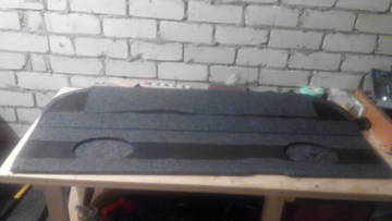

Недавно заморочился полкой в багажник. Очень нехватало её после старой машины - мелочь всякую покинать... А покупать родную шторку жаба задушила, да и не уверен я что на неё можно что-то увесистое класть.
В итоге было принято решение изготовить полку из фанеры. И заодно вкрячить в неё блины, т.к. впереди штатная акустика была заменена предыдущим хозяином на что-то сносное (HERTZ), а задняя штатная в дверях просто отключена... Именно поэтому тема опубликована в данном разделе )
Итак, порядок действий
1. вырезаю из куска картона шаблон и долго подгоняю его ножницами к одной стороне багажника, чтобы он повторил контуры внутренней обшивки
2. накладываю шаблон на лист фанеры и обвожу два раза: слева и справа зеркально, отмеряя общую ширину будущей полки
3. выпиливаю кусок фанеры, обрабатываю торцы шкуркой, примеряю на место, выбираю паз под корпус третьего ремня на задней сидушке
4. отмеряю нужную ширину основной части полки под блины, распиливаю полку вдоль пополам, чтобы она получилась откидной
5. вырезаю овалы под блины по шаблону, который был на коробке с динамиками
6. крашу изнанку фанеры черным баллончиком

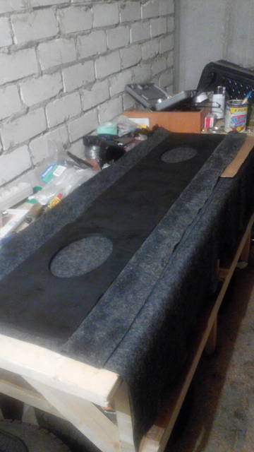

7. обклеиваю всё карпетом на 88 клей, пристреливаю края степлером. тут есть несколько нюансов, о них позже
8. отрезаю узкую полоску 5 см. фанеры, крашу в черны и креплю её саморезами в качестве накладки а изгиб снизу - чтобы на стыке откидная часть не прогибалась
9. вырезаю из резины подпорки под обшивки арок - так как обшивки не строго горизонтальны, в узком месте решил проложить резину, чтобы было больше точек опирания полки
10. хотел крепить саморезами на штатное место крепления шторки, но передумал, чтобы если что можно было полку легко снять
11. прикручиваю и подключаю блины: выводу провода каждый по своей стороне под резинками дверных проёмов, под задними накладками порогов и подматываю на штатные провода задних динамиков около фишки под обшивкой средней стойки - там, где жгут уходит в заднюю дверь
Вот и всё! работы на неполный выходной не особо напрягаясь.
По поводу оклейки карпетом: я решил не городить там рояльные петли, так как боялся что выйдет неаккуратно, но в то же время понимал что карпет на изгибе отклеится. В итоге решил на изгибе карпетом проклеить с двух сторон, при этом два куска карпета сшиты по линии изгиба полки (они сшиты заранее, а уже потом проклеены). Получилось просто, надёжно и практично! Но, поначалу немного этот стык "плясал", пришлось сделать снизу накладку - поле чего всё стало отлично! А ещё один совет: не перестарайтесь с клеем... у меня он как раз вдоль изгиба проступил сквозь ткань и вышел косяк... я на него просто забил, но немного обидно... Дело в том, что по инструкции на клей ткань надо мазать 2 раза - я в итоге не советую это делать в случае с карпетом.
Ну и прилагаю фото готового результата!

Кстати, блины поставил дешёвые TEAC 4-полосные за 1300 комплект, но вполне доволен результатом - громкие, очень хорошо (правда, гулко) басят, не дребезжат, не раздражают. Конечно, нехватает четкости, сочности звука, но в сочетании с качественной акустикой спереди они успешно справляются со своей задачей: расширяют звуковую сцену, добавляют динамики и баса. А чистый вокал и четкие верха дают передние колонки, расположенные как раз перед слушателем. Вот так )
