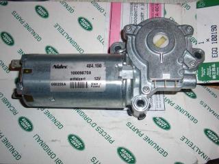

Все, люк запустил. Перебрать пришлось практически все. Теперь работает как часики. Кста... моторчик люка поставил польский (хотя поставка - для фрила, оригинал).
Поделиться742008-08-11 16:04:19
Если можно, уточните конкретно производителя моторчика и модель?

Можно. Моторчик сфотографирован, доберусь к выходным домой - выложу инфу.
Поделиться762008-08-23 14:10:47
Как обещал, выкладываю инфу по моторчику люка.
Отредактировано Белкин (2008-08-26 12:48:19)
Поделиться772008-08-26 09:34:49
Вопросики: А моторчик родной? А сколько стоит? а аналоги есть?
Поделиться782008-08-26 12:50:06
Моторчик родной. По цене - не подскажу, т.к. заказывал его через знакомого поставщика запчастей. Как выясняется - цена дело творческое. Аналоги попробуйте поискать по номеру.
Отредактировано Белкин (2008-08-26 12:53:25)

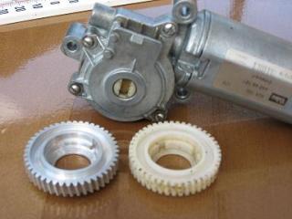

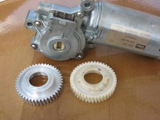

Разборка редуктора.
Редуктор считается неразборным и состоит из 2-х половинок соединенных штифтами-заклепками.
1.Берем стамеску и прикладываем ее к щели между половинками...
Ударами молотка, расклиниваем ею две половинки, поочередно возле каждого из 4-х штифтов-заклепок. По мере увеличения растояния между половинками применяем уже отвертки...
2. Редуктор состоит из трех составляющих:
1) Узел, куда выходит вал моторчика с червячной передачей (слева)
2) Стальная пластина, разделяющая две половинки редуктора (по центру)
3) Узел, в котором расположены шестерни управления микропереключателем и сам микропереключатель (справа)
3. А вот "виновница" неисправности, вызывавшая треск - шестерня червячной передачи, которую и надо теперь мне искать. Отчетливо видна канавка по середине шестерни, проеденная валом двигателя с червяком... В этом месте и происходит пробуксовка.
Отредактировано Fisher (2009-05-11 23:01:38)

Вчера разобрал моторчик таже самая проблема, шестерня червячной передачи. Отдал токарям сказали что можно сделать из люментия. Как сделаю отпишусь.
Поделиться872009-05-13 09:29:54

про ремонт шестерни моторчика:
1- пробовал наплавку на шестерню эпоксидного кле с последующей проточкой зубъев - эфекта нет шестерня выполнена из ПВХ адгезия клея плохая.
2. - уменьшение толщины шестерни и смещение ее в одну из сторон с подкладкой рег. шайб для изменения контактной поверхности зацепления (пока езжу так и по сей день но все равно я думаю сорвет ее)
3. изготовление шестерни - наверное на самом деле самый лучший вариант НО пока не найду таккого фрезеровщика который нарежет такой мелкий зуб с таиким шагом (можно не угадать)
а пока лишний раз люком не пользуюсь

Вот сделали шестерню из алюминия он мягкий а вал якоря стальной. Установили работает как и прежде работал без ни каких изменений,как родной. А третиий болт я откручевал не плосками а при помощи накидного ключа так удобнее. В место заклепок нарезали резьбу под болт. Вот и все нет проблем с моторчиком люка.
Поделиться912009-05-30 00:36:31
Супер! Есть руки у людей!
Поделиться922009-05-30 12:43:07
Действительно, очень красиво получилось!
