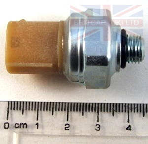

RQH000130https://i.ibb.co/dwgZCdVd/LN1ev.jpg
этот я купил.

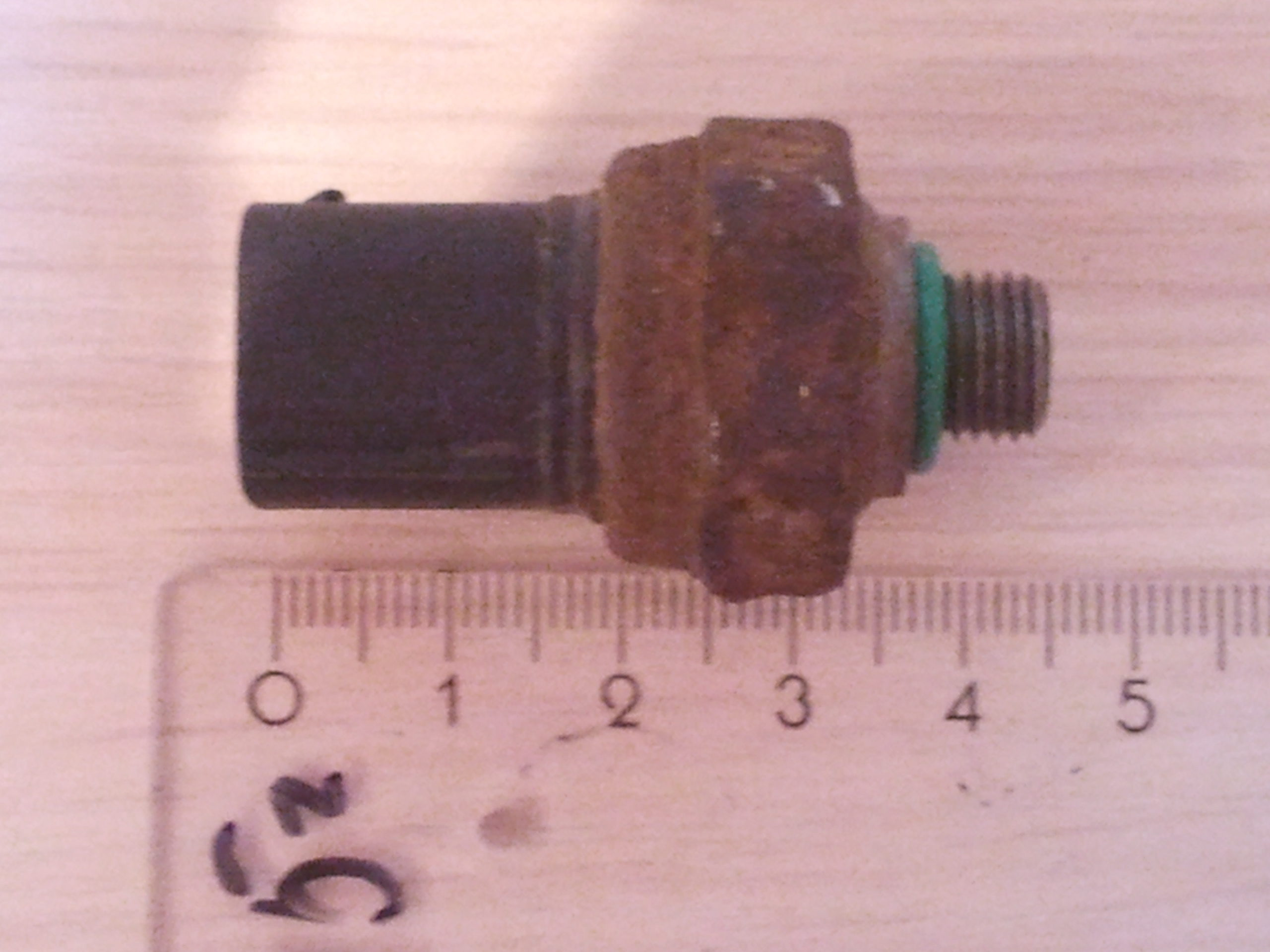

https://i.ibb.co/F4tNJyxD/cin-SQ.jpg

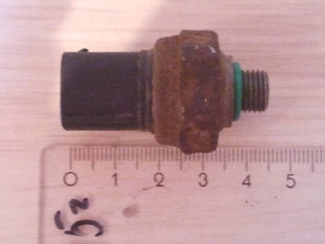

https://i.ibb.co/23K7WV8w/GI5t-O.jpg
https://i.ibb.co/gMQpkpdL/snqom.jpg
это мой родной.
Отредактировано karp (2014-07-22 23:21:19)
karp написал(а):
еще завтра свой сфоткаю-такой я купил и поставил,один в один с моим только пластик черный.

попробуй меня убедить,что они разные! :tomato:
