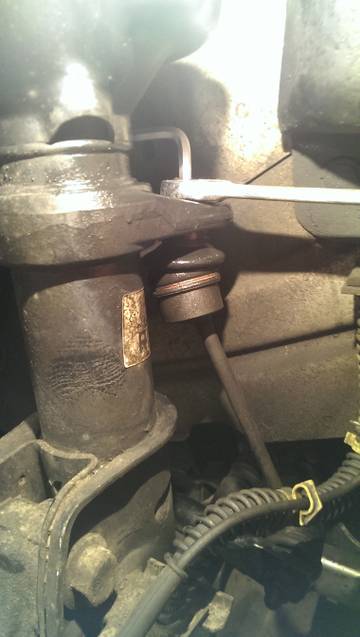

203
https://i.ibb.co/TDDgwqCX/1xs-TX.jpg

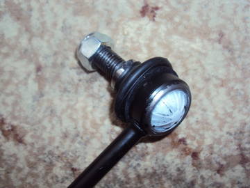

greg0175 написал(а):
У меня обычно верхняя (металл) шаровая стучать начинала. Вот и сейчас 2 месяца проездил со стучащей левой верхней, затем правая начала. Стал менять, левая убита и сверху и снизу, правая - только сверху. Но самое интересное: я заказал стойки AllMakes, около 500 руб за штуку, с виду вполне приличные.Когда ставил заметил одну вещь - они короче моих старых. Раньше стояли NK, когда ставил их разницы по длине с предыдущими не заметил. Какие они были, не знаю, но точно не NK (металл был черный). Отсюда вопрос: ставил ли кто-нибудь AllMakes? Они тоже были короче? Повлияло ли это на что-нибудь?
Отредактировано greg0175 (2011-12-29 12:52:39)
И вот - пробег 9000 одна из стоек застучала, причем нижняя шаровая. Вывод - Allmakes не брать!!! Хотя это упаковщик и что он мне упаковал - неизвестно. Приметы (на фото слева): черные (за полгода заржавели дальше некуда), короче обычных мм на 8-10. пыльник обжат голубой проволокой (цвет сохранился).
Цены опять поменялись и по 500 руб. я уже взял QH. Глядишь так через год и оригинал столько стоить будет :)
Отредактировано greg0175 (2012-09-26 23:01:02)

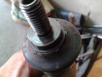

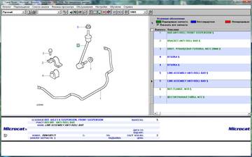

ИТАК подведем не большой итог:
КТО, КАКИЕ  УСТАНАВЛИВАЛ:
- ФИРМА
- сколько КМ продержались  :writing:
ОРТИМАЛ не показывает стабильного качества, отсюда и цена, самая дешевая на рынке
Delfi одна прошла 2 т.км, вторая уже 15 т.км
QH, эти прошли более 25 тык (Quinton Hazell)'Dimon Popoff')
Три раза ставил QH. Хватает на полгода или 15 тыс. км.
установил DELPHI TC 933 на них проехал 13 000 км.
Поставил  VEMA код 23364
Код DELPHI TC 933.  457 р. Шт. ходят по сей день без нареканий (с марта прошлого года).
на днях поменял стоечку ! поставил BERMACH
я себе поставил LMI26996  Марки  Lemfoerder
Sidem 65062    прошли 15 000 км.
Flennor FL793-H    прошли 12000 км.
RTS 97-01625  первые  17 800 км.  Вторые 9629 км.
Britpart  прошли 14000 км.
NK 5114004 прошли 5 000-7000 км.
VTR LR3901S прошли 6000км
Сегодня поставил Teknorot LA-210  посмотрим.
https://i.ibb.co/KpJfnSqT/Ab-Ean.jpg

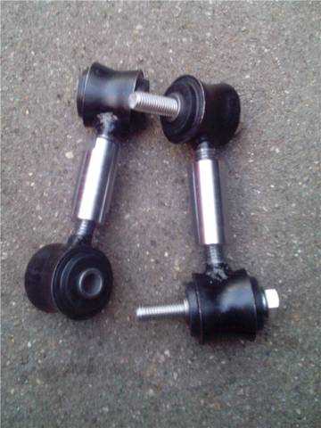

Подпись автораФрил1  1,8 2004 г.   Дмитрий

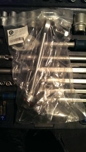

а я сегодня поеду ставить вот такие:https://i.ibb.co/hJqSD1tD/7FSr-O.jpg
https://i.ibb.co/kVVz358w/AGs3V.jpg
https://i.ibb.co/RpkbVRV8/Gq-Cne.jpg
https://i.ibb.co/Y7pK1vW8/Gb6Wc.jpg
206
ГУД
предлагаю:
1. заменить смазку на №158, т.к. она не гигроскопична.
2. заменить родные хомуты на а-ля раша - проволока, т.к. эти пружинки и резинопластмассовые кольца не фига не держат ни пыль ни влагу.
и тады будет СУПЕР ГУД :music:

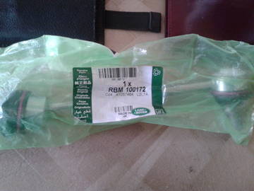

Teknorot LA-210  Застучала с правой стороны  пробег 7402 км.
поставлю LEMFORDER посмотрим.
https://i.ibb.co/jPhVtw4W/jbhuz.jpg
https://i.ibb.co/MyWYLqn6/toq-PB.jpg
Отредактировано pir-ani (2013-09-05 21:19:01)

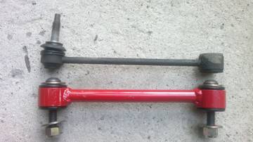

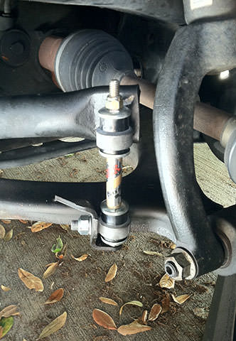

Внесу свои 5 копеек. В ввиду износа шаровых (порваны пыльники) были куплены новые шаровые, а так же раз залез-то решил поменять и стойки стабилизатора. Замена стоек стабилизатора уже все знаем, а так же шаровых. По этой причине отписываться не буду. Выложу для информации несколько фото. По замене шаровых фото нет, т.к. батарея на телефоне замерзла)))
https://i.ibb.co/jv405J6T/h-T9z-J.jpg
https://i.ibb.co/PspFdxb8/mlys-Q.jpg
https://i.ibb.co/DP0LFgTd/gt-Fy1.jpg
https://i.ibb.co/4whxjhR5/e-KHtp.jpg
https://i.ibb.co/gFyhK29D/Pbx-EA.jpg
https://i.ibb.co/27GZ9ccL/Bfb-MZ.jpg
https://i.ibb.co/JR3TtDHf/a-FAPb.jpg
Как видно, мои стойки были варены, но шары в них до сих пор не стучат. Новые стойки обе разных фирм производителя, только упаковщик один. Позже залезу сфотаю новые шары на месте и добавлю.

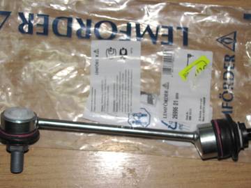

RBM 100172...
В оригинальной упаковке  находился Lemforder...
https://i.ibb.co/YF4rFcj5/ay32C.jpg
https://i.ibb.co/LDpLMwPn/3XLSA.jpg
https://i.ibb.co/Df8m7BHX/gw-Dn-C.jpg

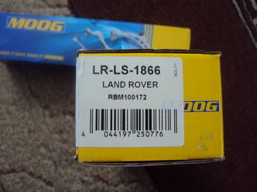

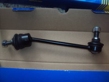

Кто ставил Moog LR LS 1866
239
Мoog не ставил, но должно быть не плохо... Производитель - нормальный...
240
Мoog Я ставил, прошли около 15000 и сдохли. Смазка высохла.
Виноват сам. Во все покупаемые шарниры надо самому забивать смазку, тогда они будут ходить, а я поторопился при установке.
Использую синтетическую влагостойкую смазку KP2N-30 фирмы CRC. Хотя можно и классическую ШРБ.
В целом исполнение стоек хорошее. Буду приобретать их-же, но теперь уже смажу. В Ростове цена 630-670 руб.

Мысли в слух, а кто что думает, если нам придумать что то подобное....
Идеи на фотографиях вроде понятные
фоты
https://i.ibb.co/FkcB2Ky5/a-HDi-X.jpg
https://i.ibb.co/Zpk4FgFj/Z1v-Ao.jpg
https://i.ibb.co/BKF88bY8/gf0zy.jpg
https://i.ibb.co/chJh6vm9/Rnqji.jpg
https://i.ibb.co/wZJ5BjMC/Xruzh.jpg
Отредактировано Peace.Duke (2014-12-13 18:13:58)
Отредактировано Peace.Duke (Сегодня 21:13:58)
наши стоики еще ерзает вокруг своей оси при повороте колес, поэтому на вышеуказанных железках эта работа не предусмотрена.

Переделка наверно дороже станет,чем новые купить.
это если гараж оборудован и не надо не куда бежать ,точить, варить
вот тогда еще есть смысл сколхозить.

ну судя по отзывам, откуда фотки этих всех переделок, подобные стойки ходят по 70т.км. ну и если подсчитать хотябы приблизительно, дороже встанет менять наши убогие стойки каждые 5-10т.км., чем переделать 1 раз (при возможности внедрения)
Отредактировано Peace.Duke (2014-12-13 19:40:11)

Родные купленные за 1300 р, прошли уже больше 20тыс., еще не гремят...
